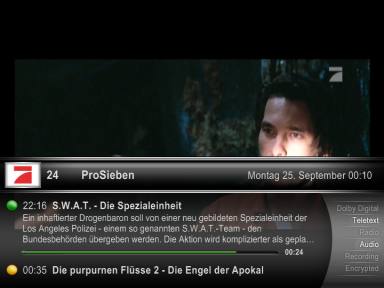

gibt es eine Möglichkeit in der EPG Infobox beim Umschalten immer die aktuelle Senderposition und das Logo wenn vorhanden anzeigen zu lassen?

Dank Euch schonmal für die Antworten, aber ich suche nach ner Möglichkeit den Senderspeicherplatz in Ziffern immer mit anzeigen zu lassen.
Wenn kein Logo vorhanden ist, wird ja automatisch der Speicherplatz angezeigt.
Beim zappen durch Radioprogramme ist es mit Zahlen einfach bequemer zu schauen, in welchem Bereich ich mich gerade bewege. Bei TV ist es grad noch machbar am Logo zu erkennen, ob ich jetzt lieber auf 55 drücke um zu einem bestimmten Programm zu kommen oder möglicherweise doch noch mit Programm-Skip vernünftig vorankomme.
Senderlisten sind bei mir z.B. schon so programmiert, dass ich ab 111 bei den Radioprogrammen lande und dann wäre echt die Anzeige des aktuellen Senderspeicherplatzes nicht schlecht.

Wenn du meinem Link gefolgt wärst hättest du eine Anleitung gefunden wie du das einfach in jeden Skin integrieren kannst. :)
Wenn die Nummer schon vorhanden ist musst du sie nur verschieben. :)
das geht mit dem Skin Editor recht problemlos.
1. öffne das OSD Skin (Projekt), im Beispiel mal der neue OSD New Def
2. die Seite myMiniEPG öffnen
3. dann das Feld #channelname anklicken und kopieren
4. im rechten Bereich suche den Eintrag LabelText heraus, dort trägst du dann #channelnr ein
5. das neue Feld etwas verkleinern und an die gewünschte Stelle schieben
PS: weitere Möglichkeit. Die angehängte myMiniEPG.xml in das neue Skin kopieren.
Bei mir ist ProSieben übrigens auf der 24. :)
