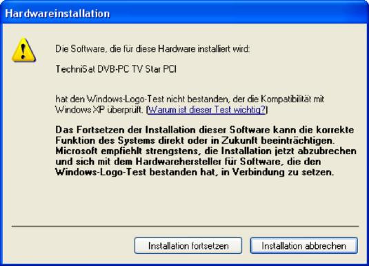

Sonst hat mir Windows keine Propleme mit dem Treiber gemacht, aber diesmal hieß es:

In der Installations-Anleitung von TS läßt sich lesen, daß man beim Auftauchen des obigen Fensters auf 'Installation fortsetzten' klicken soll!
Das ist überwiegend ein Versuch von MS, den Firmen für deren Treiber noch Geld abzunehmen.
Nur die richtigen Treiber der TE zu installieren reicht eben nicht, auch deren SW (mit Registrierungen!) muß installiert werden und bleiben.
