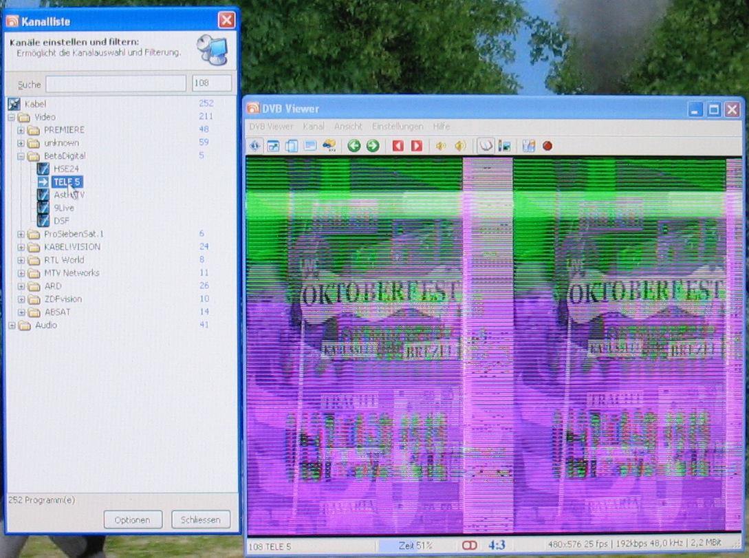

PowerDVD 7 erzeugt in 480x576 Auflösung Fehler-Bild
villi

ABER, bei Sendern mit 480x576 Pixel bekomme ich ein Bild, dass einem Schlecht wird.
Ich werde wieder mein WinDVD installieren, da weiß ich wenigstens das es läuft.
Hier mal das Bild.
Ich habe das abfotografiert mit eine Digicam.
Mit anderen Sendern, keine Probleme, deshalb bin ich auch erst jetzt darüber gestolpert.
Das ganze stürzte nach der Installation auch gern öfters ab.
P.S. Ich habe hier auch noch eine Vollversion von PowerDVD 6 rumliegen (Softwarebeigabe zur TWINHAN CAB) das Ergebnis ist das gleiche.
Edited by villi
Versuch mal beim Video-Decoder unter Ansicht | Filter | PDVD7 die Hardwarebeschleunigung abzustellen. NVidia-Problem!

@engelbert, beinahe hätte ich es aufgegeben. Aber ich versuchte es weiter in den Einstellungen wo du gesagt hast...
Bei mir steht da was von "User Hardware Accelerator"
Müsste das gleiche bedeuten - Ergbebnis hilft nicht.
ABER!
Wenn ich bei Video-Mode auf Force weave schalte (von Auto) dann verschwindet das Problem auf Mausklick.
Von daher EIN DICKES DANKE! Mal sehen wie weit ich komme...

Neuerdings hat Christian unter DirectX einen Workaround eingefügt:
NVIDIA VMR Fix
Damit läuft jetzt PDVD7 auch mit aktivierteer Hardwarebeschleunigung unter VMR9.
