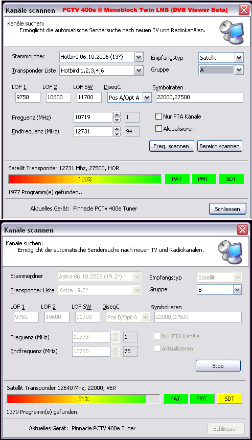

Wie bei jeder Software ausser My Theater habe ich auch bei DVBViewer nun wieder das Problem das ich nur ein LNB ansteuern kann. Auf Astra findet er zwar alle Sender aber so bald ich auf Hotbird wechsle findet er da wieder nichts.
Ich benutze eine PCTV 400e (BDA) mit einem Twin Monoblock 0.2db.
Nun vermutte ich das man wohl bei einem Monoblock LNB etwas spetziel in den Settings einstellen muss? Oder die Software hat auch das Problem das sie BDA Treiber und Diescq wieder nicht unterstützt was ich allerdings nicht hoffen will.

Es hängt vom Monoblock ab.
Viele der hierzulande angebotenen wollen auf Hotbird eingestellt werden (DiSeQC A/A) während Astra (B/A, der stärkeren Sendeleistungen wegen 'schielt'. Prüfen und richtig einstellen!
Kann aber auch umgekehrt sein.

Noch viel wichtiger ist, das Du die aktuelle beta einsetzt (weiter unten in der members area) da die release version probleme beim diseqc und pctv400e hat.
Das Signal liegt bei beiden sonst bei 100% bei Astra die Qualität 92-95% Hotbird 89-92% (Auf 600 Meter)
A/A ist sonst bei mir immer Hotbird so wie auch bei My theater deshalb muss es am Programm leigen. Teste mal die Beta Version.

Zufrüh gefreut gibt doch noch welche Probleme. Jetzt werden auf Astra nicht mehr alle Frequenzen abgetasted >_<
Edit:3
Auf Astra und Hotbird gehen nur sehr wenige Sender.

Es scheint nun doch zu gehen mit der Beta. Der BDA Treiber hat manchmal einfach irgend welche Störungen die man nur mit einem neustart beheben kann, denn jetzt konnte ich plötzlich auf beiden Scannen und es laufen auch alle Sender.
