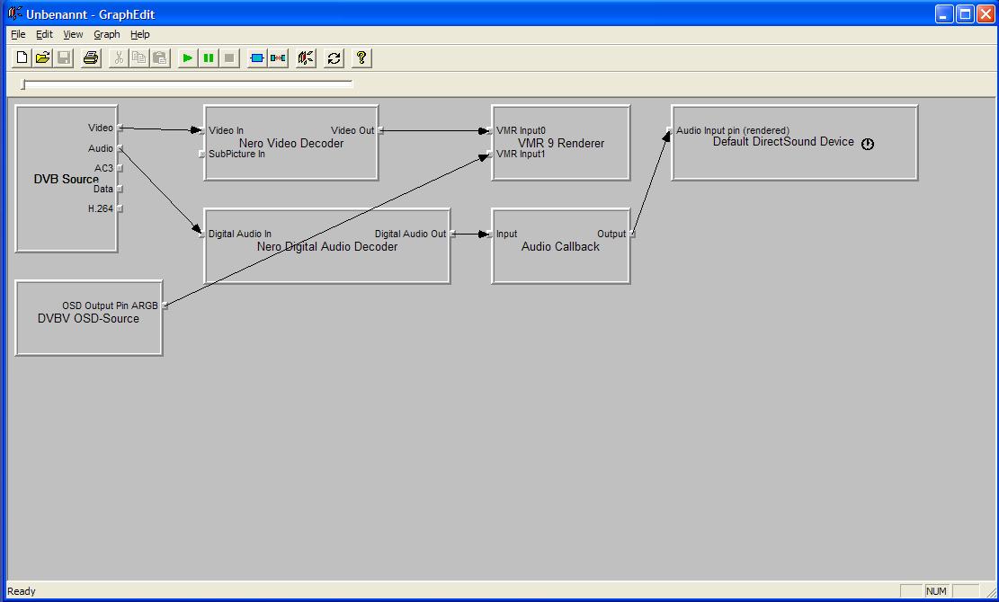

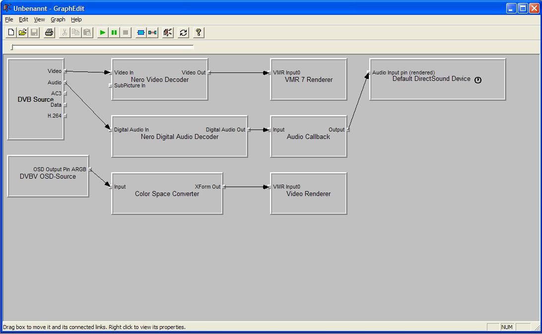

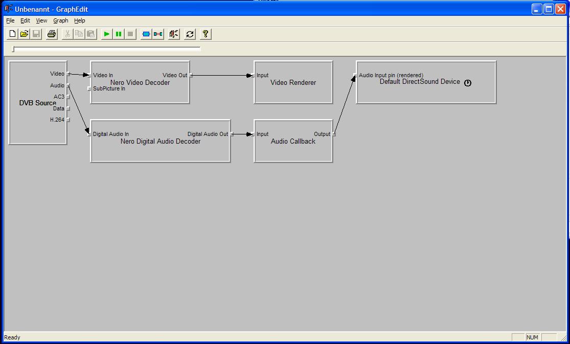

amansi68 Posted October 19, 2006 Author Posted October 19, 2006 Hallo, ich habe folgendes probiert: Dirct Einstellungen: >Video Renderer > Overlay Mixer >Audio Renderer > Default DirectSound Device >Mpeg Videodecoder >Cyberlink Video / SP Decoder >Mpeg Audiodecoder >Cyberlink Audio Decoder >Mpeg AC3 Decoder >Cyberlink Audio Decoder nach dem umschalten kein Bild im DVBViewer Fenster Ton ist da, OSD funktioniert kann sogar auf das Wetterplugin zugreifen und wenn der blaue Hintergrund vom Wetter Plugin ist auch das Fensehbild klein im Fenster aber ohne OSD kein Bild nur Ton, kein extra Fenster ActiveMovie Window. >Video Renderer > VMR7 Video Mixing Renderer >Audio Renderer > Default DirectSound Device >Mpeg Videodecoder >Cyberlink Video / SP Decoder >Mpeg Audiodecoder >Cyberlink Audio Decoder >Mpeg AC3 Decoder >Cyberlink Audio Decoder nach dem umschalten Bild im DVBViewer und Ton, aber ein extra Fenster ActiveMovie Window >Video Renderer > VMR9 Video Mixing Renderer >Audio Renderer > Default DirectSound Device >Mpeg Videodecoder >Cyberlink Video / SP Decoder >Mpeg Audiodecoder >Cyberlink Audio Decoder >Mpeg AC3 Decoder >Cyberlink Audio Decoder nach dem umschalten Bild vorhanden aber nur in der oberen linken Ecke der Rest vom Fenster hat Bildstörungen, kein extra Fenster AktiveMovie Window >Video Renderer > Overlay Mixer >Audio Renderer > Default DirectSound Device >Mpeg Videodecoder >Nero Video Decoder >Mpeg Audiodecoder >Nero Digital Audio Decoder >Mpeg AC3 Decoder >Nero Digital Audio Decoder nach dem umschalten kein Bild im DVBViewer Fenster Ton ist da, OSD funktioniert kann sogar auf das Wetterplugin zugreifen und wenn der blaue Hintergrund vom Wetter Plugin ist auch das Fensehbild klein im Fenster aber ohne OSD kein Bild nur Ton, kein extra Fenster ActiveMovie Window. >Video Renderer > VMR7 Video Mixing Renderer >Audio Renderer > Default DirectSound Device >Mpeg Videodecoder >Nero Video Decoder >Mpeg Audiodecoder >Nero Digital Audio Decoder >Mpeg AC3 Decoder >Nero Digital Audio Decoder nach dem umschalten Bild im DVBViewer und Ton, OSD ist nicht möglich, aber ein extra Fenster ActiveMovie Window >Video Renderer > VMR9 Video Mixing Renderer >Audio Renderer > Default DirectSound Device >Mpeg Videodecoder >Nero Video Decoder >Mpeg Audiodecoder >Nero Digital Audio Decoder >Mpeg AC3 Decoder >Nero Digital Audio Decoder nach dem umschalten Bild vorhanden und Ton vorhanden, OSD ist möglich , kein extra Fenster AktiveMovie Window, so war es vorher immer und so wäre es i.O. doch woher kommt beim VMR7 Video Mixing Renderer das zweite Fenster??????? neuester Treiber von Medion für meine Grafikkarte installiert. Quote
Tjod Posted October 19, 2006 Posted October 19, 2006 doch woher kommt beim VMR7 Video Mixing Renderer das zweite Fenster???????Vielleicht lässt sich mit GraphEdit herausfinden was sich da versucht einklinken. Quote
amansi68 Posted October 19, 2006 Author Posted October 19, 2006 Hallo, ich habe drei Dateien mit Graphedit erstellt und angehängt: vieleicht kannst du daran was erkennen. Übrigens habe ich entdeckt das wenn man in Graphedit in der Iconleiste auf die grüne Play Taste klickt geht das ActiveMovie Window Fenster auf bei VRM7. Quote
Tjod Posted October 26, 2006 Posted October 26, 2006 Also was sich da in den Graph einklinkt und das verbinden des OSD zum VRM7 Renderer verhindert weiß ich leider auch nicht. Quote
