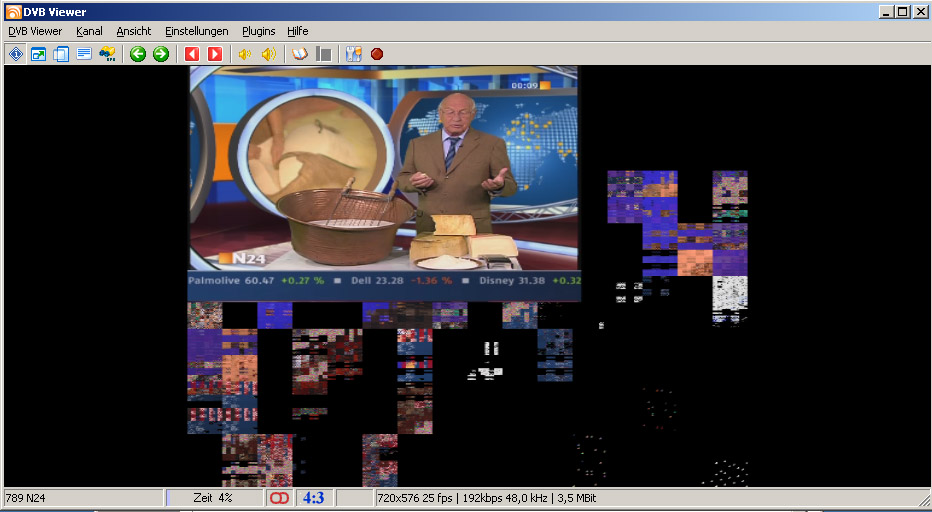

Bildfehler / Bildgrösse nur 1/4 des Fensters
seit dem Update auf 3.5.0 habe ich mit dem Cyberlink Video-Decoder (PowerDVD 7)
bei aktiviertem VMR7 / VMR9 Video Renderer das Problem, dass das angezeigte Bild nur 1/4 des DVBViewer-Fensters ausfüllt. Der Rest ist mit Artefakten übersäht. (Siehe Bild)
Da ich zwei Monitore nutze benötige ich den VMR7/9Renderer um das Bild auf dem sekundären
Monitor anzuzeigen. Der Fehler tritt nur mit dem Cyberlink Video-Decoder (Versionsunabhängig),
DVBViewer Version 3.5.0 und aktiviertem VMR7/9 Renderer auf. Wenn der Renderer auf Unchanged
steht gibt es keine Probleme, das Bild wird allerdings eben nur auf dem 1. Monitor angezeigt.
Ich würde diesen Decoder gerne weiterhin nutzen da er mir die besten Resultate liefert.
Habe versucht mich im Forum schlau zu machen, habe
allerdings keine passenden Referenzposts gefunden.
Ich danke für die Hilfe!
Dominic

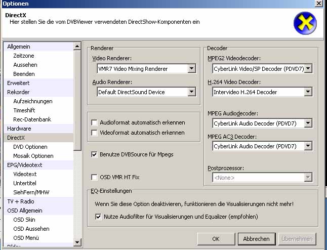

Nur ein Versuch:
Teste mal verschiedene Einstellungen im DVBViewer:
Ansicht/Filter/Cyberlink VideoDecoder

Grafikkarte von nvidia?
Benutze bitte den neuesten DVBViewer Pro Beta, dort gibt es die Möglichkeit einen "NVidia VMR Fix" im VMR7/9 Modus zu aktivieren. Dadurch werden vom DVBViewer aus Fehler in den nVidia Treibern kaschiert.
Wenn im CyberLink die Hardwarebeschleunigung aktiviert sein sollte schalte diese mal bitte aus. Ansicht -> Filter -> CyberL.. -> "Use Hardware Accelerator" abhaken.
PS: die neuesten Beta Versionen findest du im Mitglieder-Bereich unter der Rubrik Beta Section.
Lag tatsächlich an der Hardwarebeschleunigung mit nVidia Grafikkarte.
