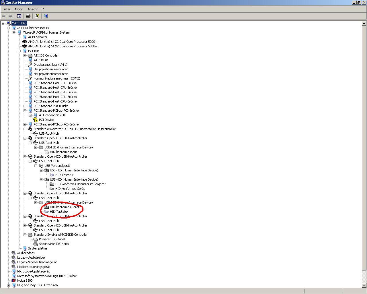

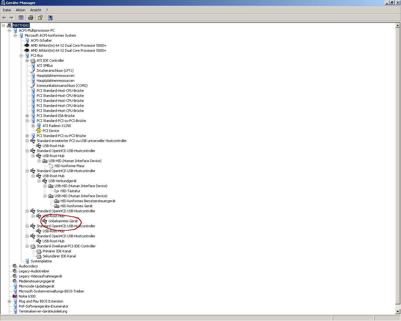

Das Problem ist bei mir, dass der IR-Empfänger nach jedem Runter und wieder Rauffahren des Rechners einfach nicht richtig erkannt wird.
Hab mal 2 Dateien angehängt, die das zeigen.
Bild 1 ist nach dem Hochfahren. Bild 2 nach dem Ab- und wieder Anstecken des IR-Empfängers.
