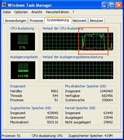

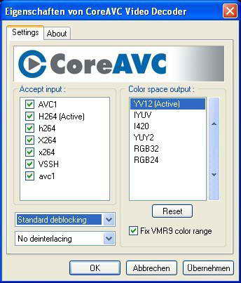

amdfan Posted October 30, 2006 Posted October 30, 2006 (Deine Nachricht enthält mehr als die erlaubte Anzahl an Smileys. Verringere bitte deren Anzahl) ES RUCKELT ca. jede Sekunde!!!!! cpu auslastung habe ich im Anhang. hdv, denkst du mit der technotrend ruckelt es nicht mehr? habe CoreAVC H264 VideoDecoder v1.1.0.5 benutzt und was ich evtl. umstellen muss beim codec oder beim Catalyst 6.9 weiß ich nicht.. Quote
hdv Posted October 30, 2006 Posted October 30, 2006 Hallo, denkst du mit der technotrend ruckelt es nicht mehr?also die DVB Karte bringt da garnichts, die stellt dir nur den zu verarbeitenden Stream zur Verfügung, was im Grunde auch keine CPU Last erzeugt.Also das aufnehmen wäre unproblematisch, doch dann kommt das wiedergeben bzw. das darstellen von H.264 codiertem Videomaterial, was alles von CPU bzw. wenn vorhanden, von einer Grafikkarte die Hardwarebeschleunigung bei H.264 Material bietet, zu erledigen ist. Man kann also sagen, HDTV Material in H.264 codiert ist mal wieder eine Killerapplikation für aktuelle PCs, selbst wenn dort DualCore am Werk ist. Edit: das ist die Auslastung mit der verlinkten clip1.ts Datei im DVBViewer GE, mittels DualCore 2x 3200 Mhz und CyberLink Decoder (nicht ganz ruckelfrei) Quote

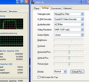

amdfan Posted October 31, 2006 Posted October 31, 2006 IRRE und komisch... "muss doch gehen" is doch kein game. zock so auch alles in max details@1280x1024. hab mal die file im TSplayer abgespielt. da ruckelt kaum was (wieder nen screen gemacht) bei der Technokarte steht: Für HDTV (1080i / MPEG4 (AVC/H.264) )CPU: 3.4 GHz P4 / 2.2 GHz AMD 3500+ oder Dual Core P4 D820 / Dual Core AMD X2 3800+ Grafikkarte: ATI X1600/X1800 oder NVidia 6600GT/7600GT und hm... amd 3 ghz amd der SSE2 und SSE3 kann, die grafikkarte ATI Radeon X1900XT dann noch das hier gefunden: Durch die Avivo-Technik entlastet die Radeon X1900XT den Prozessor beim Abspielen von High-Definition-Videos - zum Beispiel beim Decodieren von Filmen auf HD-DVD und Blu-Ray-Medien, die nach dem Standard H.264 komprimiert sind. Außerdem garantiert Avivo phantastische Bildqualität beim Film- oder HD-TV-Genuss mit dem Desktop. Zum Einsatz in dieser Disziplin kam der schon altbekannte Film-Trailer namens „Step into Liquid“, der eine Länge von einer Minute und 56 Sekunden hat und in der Auflösung von 1920x1080 Pixel (1080p) vorliegt. Wer unseren Test auf seinem System nachahmen möchte, kann das Video Video direkt bei Microsoft herunterladen (110MB) sicher das der stream von der .ts sauber aufgenommen ist? Step into Liquid geht bei mir 1A im DVBViewer v3.5.0.50 hat aber nur 8mbit/s. allerdings hat astra hd auch 18-19 mbit/s und geht.... ich verstehs nicht Quote
halalev Posted October 31, 2006 Posted October 31, 2006 Hi! Was Astra Mpeg2 - HD angeht: Deine Prozessorlast ist viel zu hoch! Mit meinem dösigen Celeron 2,4 gHz und hardwarebschleunigter Radeon 9200 (gib's zu - so 'ne Karte würdest Du nicht mit der Kneifzange anfasssen) habe ich eine geringere Prozessorlast bei Astra-HD als Du mit Deinem Boliden ... Da mußt Du Dich zwangsläufig mit beschäftigen oder hoffen, daß hier im Board jemand mit ähnlicher Konfiguration die entscheidenden Tips gibt... Das muß bei Dir mit unter 20% laufen. Rechnen wir mal ein bißchen (so mit Faustformel - die Spezialisten schauen mal einfach wohlwollend zu): Nicht die Größe der Videodatei ist entscheidend, sondern deren Auflösung und die Art der Codierung. 1.Normales MPEG2. Eine DVD/MPEG-Datei wird auf meinem P3-900 MHz (hardwarebeschleunigter MX 440 und Cyberling7) mit ca. 30-50% Last wiedergegeben. Dort sind 720 x 576 durch (16 x 16) = 1620 Makroblöcke zu decodieren ... rafft das Teil ... 2. Gleiche Abmessungen aber in DivX: 80-95% Last ... fängt schon an zu ruckeln; also in etwa der 3fache Bedarf (immer so ganz grob über den Daumen) 3. Jetzt Astra HD: Auflösung 1920 x 1080 = 8100 Makroblöcke; also das 5fache - was auch die Praxis bestätigt: Celeron 2,4GHz: Normales MPG2 mit ca 10-15%; HD-MPG2 mit 60% 4. Gäbe es jetzt ein Astra-HD - Divx, ging's mit etwa dem Doppelten meines Celeron (so nen Celeron 5GHz; wenn's den gäbe) - das müßte dann der obige "HDV-Rechner" noch locker "packen" 5. Bei H.264 hat man zugunsten der Bildqualität noch mehr Rechenleistung aufgewendet - damit die Datei und damit die Übertragungsrate klein bleibt; sodaß selbst HDVs Rechner am Limit qualmt. Feinheiten hängen dann von der Effizienz des verwendeten Decoder und wie gut die Grafikkarte via H.264-Hardware-Beschleunigung ein Teil der Last übernimmt. Dauerleistung: (Gerade auch H.264-) Glotze wird man nicht mal für ein Stündchen schauen, sondern u.U. läuft das Teil auch den ganzen Tag. Wenn dann er Rechner jeden Tag mit 90% Last (bei den enormen Energiemengen, die produziert werden), - das auch im Sommer bei 32grd. Innentemperatur - betrieben wird, wird er sehr schnell altern und evtl. werden schon nach 'nem halben Jahr die ersten Unpäßlichkeiten auftreten. Es gilt als "Dauerleistungs-Faustformel", daß es nicht viel mehr als 50% sein sollten ... Das mal alles so ganz grob über den Daumen gepeilt ... mfG Quote

hdv Posted October 31, 2006 Posted October 31, 2006 Hallo, aber meine Grafikkarte müsste meine cpu schon bissl entlastenist den auch die Hardwarebeschleunigung im Video Decoder eingeschaltet?Bietet der CoreAVC diese eigentlich schon, bissher sollte das doch nicht der Fall sein. möglicherweise hat so eine karte (muss nicht die TT sein) einen beschleuniger und dann gehts auch mit dem clip1.ts!?!?unwahrscheinlich.Die jetzt erhältlichen TechnoTrend und KNC1 (in Verbindung mit dem DVBViewer nicht empfehlenswert) Karten bieten das nicht und auch die kommende Twinhan Karte wird soetwas mit Sicherheit nicht haben. Das würde zum einen die Kosten für solche Karten erhöhen und zum anderen wäre es sicher so unflexibel wie die Fullfeature Karten ala Nexus. Quote
amdfan Posted October 31, 2006 Posted October 31, 2006 Hardwarebeschleunigung im Video Decoder kann der codec glaub nicht hm was hast du für einen codec benutzt? Quote

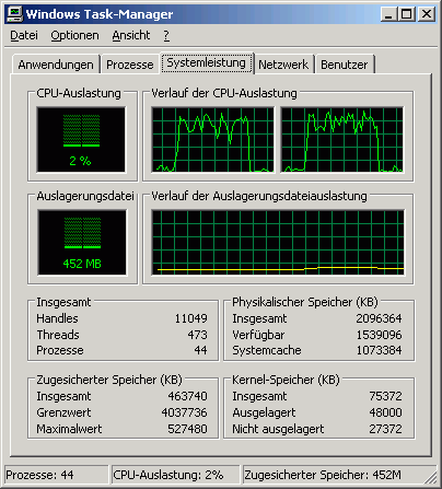

kovu94 Posted November 3, 2006 Posted November 3, 2006 Soderle, poste jetzt auch mal meine Erfahrungen hier rein. Habe jetzt seit gestern die Technotrend S2-3200 im Rechner und habe ziemlich lange gebastelt. Läuft jetzt nach mehreren Stunden recht gut. Erst mal meine Hardware: - Asus T2 AE1 Barebone (SIS 961 Chipsatz, AGP 8x, 1xPCI) - Athlon64 3200+ 2200 MHz, 512kb Cache - 768 MB DDR-333 RAM - 320 GB HDD an IDE - Geforce 7300GT AGP, 256 MB - Technotrend S2-3200 mit CI Modul & Alphacrypt light - Sony DVD Brenner an IDE - MS MediaCenter Fernbedienung - Windows MCE - K-Lite Codec Pack in der aktuelellsten Version - ffdshow in der akutellsten Version - NVidia Video Decoder - PowerDVD 7 von Technotrend CD (in PowerDVD Hardwarebeschleunigung aktiviert) War gar nicht so einfach die DVB-S2 Kanäle ohne Standbilder ans laufen zu bekommen. Gestern (02.11). ist von Nvidia ein neuer VGA Treiber rausgekommen, mit welchem die Grafikkarte einen Teil der Dekodierung übernimmt. Das funzt wohl bei allen 7xxxer Karten. Seitdem läuft mit der neuesten DVBViewer Betaversion Pro7HD, Sat.1HD und AnixeHD flüssig und ohne jeglichen Ruckler. Die Prozessorlast liegt im Schnitt bei ca. 70 - 90 % und der PC reagiert recht träge auf die Kommandos der Fernbedienung. Der Speicherbedarf bei HD Wiedergabe liegt bei ca. 480 MB. Als MPEG2 Videodecoder kommt der NVidia Video Decoder zum Einsatz, genauso bei MPEG und AC3. Der x264 Decoder ist der PowerDVD7 Decoder. Auch x264/HDVideos von der Platte laufen einwandfrei bis 1080p, mit 5.1 Sound usw. Nur bei WMV9-HD Movies ist leider nur Stereoton zu hören. das liegt aber wohl am Codec. Alles in allem hat der Mediacenter PC jetzt vollends meine alte D-Box2 mit Linux ersetzt, werde mich jetzt mal an die Standby-Spielereien begeben, damit er auch automatisch aufnimmt. Hab noch ein Problem mit dem CI Modul, das erläutere ich aber in einem speziellen Thread. Wenn Fragen zur Konfig da sind, fragt ruhig. Soviel Erfahrungen im HD Bereich gibt's ja noch nicht :-) Quote
