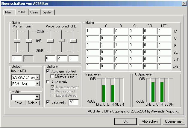

bei mir stottert der ton... hab den codec von cyberlink powerdvd 7.0 und den einen mpeg von der klausing seite, sowie ac3 filter bereits getestet.
nehm ich den sound auf und spiels im winamp ab, ist kein stottern.
ich benutze den AC3 Filter und bei Mono Signalen wird das dann über den Centerlautsprecher wiedergegeben.
Das sollte der Fall sein, wenn dudiese Einstellungen vornimmst -> AC3 Filter
kann man das auf stereo umstellen?
ausgehend von den oben vorgenommenen Einstellungen,
sollte zumindest sollte es mit dem AC3 Filter möglich sein, das Mono Signal auf dem linken und rechten Lautsprecher auszugeben. Oder jedem anderen, wenn du willst. :)
Dazu mußt du dann auf dem Tab Mixer die "Auto matrix" abschalten. Dann wird die Matrix freigegeben.
Willst du jetzt das Centersignal auf dem linken und rechten Lautsprecher ausgeben,
so muß du dann in der Spalte C (Center) in die Zeilen L' und R' eine 1 eintragen.
Das ganze kannst du dann auch als Preset abspeichern.
PS: mit diesen Einstellungen sollte bei Stereo und Mono Sendungen eine Ausgabe auf dem linken und rechten Lautsprecher erfolgen.
Diese Einstellung wird allerdings bei 5.1 Sendungen versagen, entweder du schaltest auf "Auto matrix" um oder vergibst jeweils eine Zuweisung L -> L', C -> C', R -> R' usw. mittels 1. Das wiederum speicherst du dann ab.
