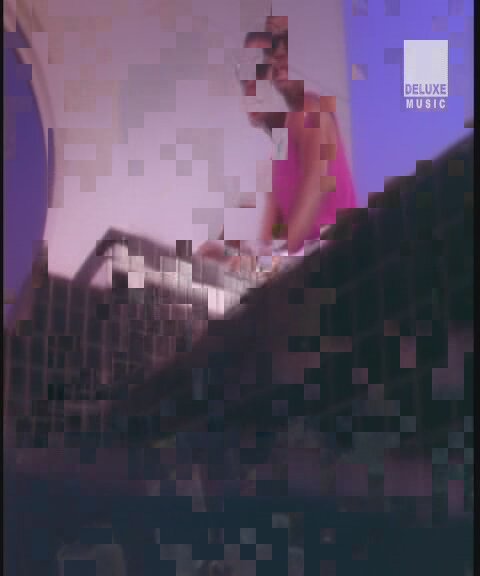

peppowagner Posted November 16, 2006 Author Posted November 16, 2006 Hi, Sorry sorry sorry, da is was schiefgegangen ... naja irgendwie war's mal was anderes. Also es kommen immer wieder "Aussetzer", "Ruckler", was weiß ich wie ich das nennen soll bei Aufnahmen vor. Habe deshalb ein JPG von so einer "Störung" angehängt (MPG wurde leider zu groß). Tritt so alle 10-15 Minuten Aufnahme auf. Dann kommt auch der Ton ins Hängen, kurze Sequenz wiederholt sich immer wieder. Dann geht es meist mit asynchronem Bild/Ton weiter. Habe schon unterschiedliche Aufnahmeformate versucht (MPG, PVA, TS) - ohne Erfolg. Immer das gleiche Problem. ProjectX kann die Fehler zwar die Aufnahme dann verbessern, aber ein Superergebnis ist es in keinem Fall. Danke, und sorry nochmal für das Versehen mit dem Post. -Peppo Quote

peppowagner Posted November 16, 2006 Author Posted November 16, 2006 Hallo, naja ob die Störungen senderabhängig sind wird ein "Untersuchungsprojekt" in den nächsten Tagen werden. Kann noch nicht exakt sagen bei welchen Sendern dies auftritt, gefühlsmäßig bei allen, aber habe noch nie systematisch 50 Sender oder mehr gecheckt. Ja auch bei der live wiedergabe bemerkt man die Störungen, allerdings meist weit geringer. Habe mir mal die DVB Source angeschaut: Hier gibt es wenn die Störung auftrirr bei DISCONTINUITIES schon mal was anderes als Null. Last error: "Graph Too late" Was ist die Zahl in Klammern (127) ? Anzahl der Fehler? Danke -Peppo Quote

peppowagner Posted January 31, 2007 Author Posted January 31, 2007 So , nach langer Durststrecke (SAT-Anlagen Gewühle) ist nun doch die Lösung in Sicht. Habe die Karte (Twinhan 1030'er) von Firma Reflecta (Besten Dank dafür) auf Garantie ausgetauscht bekommen, was noch besser ist - gegen eine 1034 Mantis! Eingebaut, 4 Sunden Recordings auf unterschiedlichen Kanälen - sieht gut aus. ProjectX hat nix mehr an den Aufnahmen zu meckern. Also ich hoffe, daß es sich nicht nur um eine Fata Morgana handelt und das System so stabil bleibt. -peppo Quote
