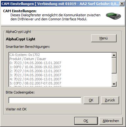

Ich hab da auch mal ne Frage. Im Alphacrypt-Menü kann man sich ja die Berechtigungen auf der SmartCard ansehen. Leider kann ich in dem sich öffnenden Fenster nicht scrollen. (siehe Anlage/hochgeladene Datei) Ist nicht weiter schlimm, es täte mich nur interessieren an was das liegt. Ich vermute fast am BDA-Treiber der TV-Karte (Happauge-Nova-CI)

Ups, den Menüpunkt kannte ich noch nicht, ich habe immer im OSD-CAM-Menü nachgeschaut. :rolleyes: Aber egal wie ich mir das CAM anzeigen lasse, wenn ich den Menüpunkt "Jugendschutz" auswähle passiert garnichts. Weder gibt es eine Meldung das ich den PIN eingeben muß, noch kann ich den Jugendschutz damit deaktivieren.
