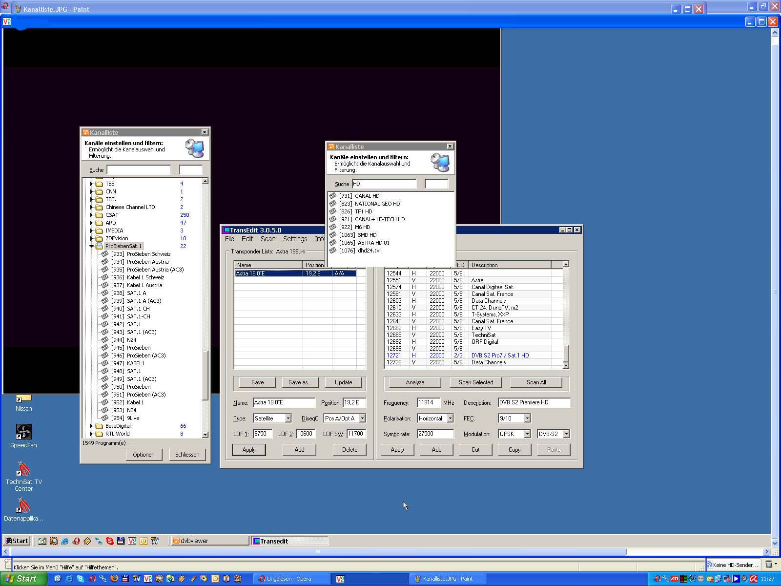

PaladinIV Posted April 15, 2007 Posted April 15, 2007 (edited) Ich schaffe es seid 2 Tagen auch nicht nen Pro7 HD oder anderen Kanal ind die DVBViewer Liste zu bekommen. Habe eine SkyStarHD Karte drin. Mein 2te PC wo die SkyStarHD drin steckt ist zwar zu lahm für HDTV aber trotzdem müßten doch die Sender irgendwie in die Liste zu bekommen sein. Auch mit TransEdit werde ich nicht so wirklich schlau, da sind aber die Kanäle zu sehen, sind sogar extra farblich gekennzeichnet. Heißt das, das sie nicht in der Kanalliste auftauchen, oder das meine restliche Hardware zu langsam ist und sie deswegen nicht in die Kanalliste übernommen werden? Wie ist das übrigends mit ASTRA HD, der läuft auf meinem PC. Ist das mpeg2 verfahren so anspruchslos das meine Hardware sie entschlüsseln kann? Meine Hardware 2te PC ATI 9500, AMD 1900+, 1GB DualChannel RAM, Win2k Edited April 15, 2007 by PaladinIV Quote
Derrick Posted April 16, 2007 Posted April 16, 2007 Auch mit TransEdit werde ich nicht so wirklich schlau, da sind aber die Kanäle zu sehen, sind sogar extra farblich gekennzeichnet. Wenn sich das auf pro7 hd bezieht, werde ich aus deinem posting nicht schlau. Farblich anders (rot) werden nur die verschlüsselten sender dargestellt. Pro7 hd ist aber fta. Quote
PaladinIV Posted April 16, 2007 Posted April 16, 2007 (edited) Ein Bild sagt mehr als 1000 Worte ;-) Da erkennt man das der Sender nicht in der DVBVierwer Kanalliste auftaucht, auch wenn ich nach HD suche. In TransEdit ist er farblich anders (blau) zu sehen. Edited April 16, 2007 by PaladinIV Quote
Derrick Posted April 16, 2007 Posted April 16, 2007 Das ist die transponderliste und nicht die kanalliste. Hast du denn schon mal auf scan gedrückt? Quote
PaladinIV Posted April 16, 2007 Posted April 16, 2007 Es öffnet sich ein neues Fenster, wo er augenscheinlich etwas macht, aber ohne Ergebiss beendet. Quote
Derrick Posted April 16, 2007 Posted April 16, 2007 (edited) Wenn in dem fenster nichts kommt, wird nichts empfangen. Poste mal deinen support.zip Edited April 16, 2007 by Derrick Quote

PaladinIV Posted April 16, 2007 Posted April 16, 2007 So, habe nun die Karte in meinen Haupt PC eingebaut, Satkabel per Luftleitung quer durchs Wohnzimmer *gg* Und siehe da, die HD Sender tauchen in der Kanalliste auf und laufen auch! Kann es sein das es nur an der Rechenpower liegt ob man die Sender in der Kanalliste hat oder nicht???? Das versteh ich irgendwie nicht.. Quote
Moses Posted April 16, 2007 Posted April 16, 2007 Nein... du kannst die Kanäle auch mit recht geringer Rechenpower aufzeichnen.. das einzige, was richtig kostet ist das decodieren, sprich anzeigen. Solange du kein HD sehen willst, kannst du sie mit fast jedem Rechner aufnehmen.. und in der Kanalliste sollten sie definitiv auftauchen! (bzw. mit Transedit getunet werden können). Der DVBViewer prüft da nicht, wie schnell deine Hardware ist (will ich zumindest hoffen ) Quote
Derrick Posted April 16, 2007 Posted April 16, 2007 ..nein das liegt an deiner unzureichenden satanlage und hat anscheinend nichts mit der karte, dem DVBViewer oder irgend etwas zu tun, was hierhin gehört. Quote
PaladinIV Posted April 16, 2007 Posted April 16, 2007 (edited) ..nein das liegt an deiner unzureichenden satanlage und hat anscheinend nichts mit der karte, dem DVBViewer oder irgend etwas zu tun, was hierhin gehört. Das versteh ich nicht, und warum läuft dann alles auf meinem schnellen PC? Dort tauchen alle Sender in der Liste auf, die normalen HD (mpeg2) und die HD (H.264) Pro7 HD, Sat 1 HD Astra HD, ANIXE HD läuft auch problemlos! Vor allem habe ich das Satkabel nun mit Zwischenstecker verlänger, müßte ja dadurch noch schlechter sein! Edited April 16, 2007 by PaladinIV Quote
