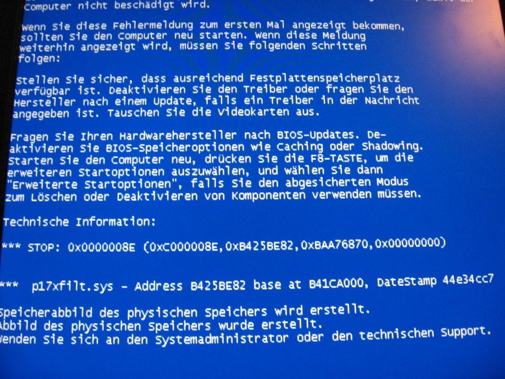

Ich habe schön ein halbes Jahr meine Skystar2 mit onboard sound(ALC850) laufen gehabt und alles lief einwandfrei!
Neue Soundkarte Sounblaster X-Fi gekauft, eingesetzt, alle Treiber installiert inklusive DVBViewer und jetzt funktioniert das Fernsehen nicht! Nachdem Starten von DVBViewer erhalte ich ein Bluescreen und der Rechner führt Neustart aus.
Software-updates für Sondkarte und TV-Software durchgefüht, aber das hat ebenfalls nichts gebracht...
Ich brauche einen guten Rat!

Es könnte ein IRQ-Konflikt sein.
Gegebenen falls eventuell einen im BIOS/Gerätemanager ändern.
Eventuell TV-Karte oder Soundkarte in einen anderen PCI-Slot stecken.
Eventuell hilft auch der Bluescreen weiter.
Gegebenen falls Systemsteuerung>System>Erweitert>Starten und Wiederherstellen und da Automatischen Neustart durchführen deaktivieren.
Die onboard Soundkarte solltest du am besten im BIOS deaktivieren.

Deaktivierung der Onboard Soundkarte brachte keine Änderung.
Wenn ich die X-FI einsetzte, verschwindet Onboard Sound automatisch, der Creative-treiber
deaktiviert alle anderen Soundkarten.
Nachdem Ausprobieren der anderen PCI-Steckplätzen. verschwindet das Problem nicht.
Laut Gerätemanager haben Skystar2 und X-FI untereschidliche IRQs. 16 bzw. 17
Im BIOS kann ich nur die ersten 15 IRQs reservieren(Aber für was?) Alle anderen kann ich nicht
verändern.
kannst du die SkyStar2 wieder nutzen, wenn du im Gerätemanager mal die X-FI deaktivierst?

Eine gute Idee mit dem Deaktivieren von X-FI!
Die DVB-Software stürtz jetzt nicht mehr ab, aber es gibt natürlich kein Sound mehr!
Windows findet danach kein Soundgerät zum Wiedergeben von TV-audio.
In der Systemsteuerung ist nur X-FI als Soundkarte aufgelistet und keine Spur von Onboardsound!
(Habe ich nocheinmal ausprobiert im BIOS Onboardsound auf ON )
Habe mir gedacht, dass das Betriebsystem bei deaktivierten X-FI wieder die alte Onboardsoundkarte findet, aber es ist nicht geschehen....

Hatte zwar nicht den gleichen Bluscreen -Fehler wie du aber auch öfters Bluscreens und zwar meistens "Bad Pool Call" Fehler.
Es hing mit mehreren Dingen zusammen.
Zum einen mit den neusten XFI-Treibern.
Aber auch mit meinen Ram's 2x1024MB MDT/PC400.
Hatte ich nur einen drinn liefs fehlerfrei mit beiden Riegeln öfters Bluescreen und zwar beim umschalten von Kanälen.
Mit den neuen Beta-BDA Treiber von Technisat:
http://www.technisat.de/download/de/soft/T...ETA20061113.zip
läufts mit beiden Ram's wieder ohne jeglichen Absturz seither.
Natürlich habe ich auch die neue DVBViewer Version 3.601, aber auch mit 3.501 lief es einwandfrei.
Übrigens wieder ein klasse Update vom DVBViewer !!
mfG, Thomas Weber
Vielen Dank für so eine "passende" Antwort!
Ich habe tatsächlich den gleichen Speicher, wie Sie! Und das auch im Dual-Channel Betrieb!
Ich habe sofort die neuesten Triber(von Ihnen) installiert und sehe seitdem kein Bluscreen mehr,
sondern "eingefrorenes Windows". :bye:
Das Entfernen eines Speicherriegels brachte auch keine Änderung..... :P (wieder das System eingefroren)
Ich benutze jetzt DVBViewer 4.4.1.132
Und X-Fi Treiber Version 2.00.15
Können Sie mir bitte mitteilen welche Treiber Sie nutzen?
