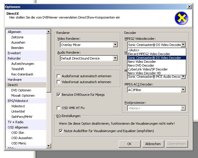

ich habe ein Problem mit dem Aufzeichnen und zwar wenn ich aufnehmen will, bekomme einen Fehler auf dem DVBViewer Pro Bildschirm, der sagt: "Fataler Fehler, stoppe alle Aufnahmen!"
Als MPEG2 Videodecoder habe ich Sonic Cinemaster eingestellt? Kann das damit zu tun haben?
Siehe Bild.

- Festplatte voll
- capture verzeichnis nicht existierend/schreibgeschützt
toll, schönes Bild.
Korrektes Posten eines Problems -> support.zip
Oh sorry sorry, ich vergesse es immer wieder!!
Danke Lars_MQ für den Hinweis "Schreibschutz", das war's ich arbeite ohne AdminRechte, als admin gestartet funtz es wunderbar.. das heißt ich muss entweder den Ordner verschieben oder DVBViewer immer als admin starten (ausführen als), stimmt's? Oder ist euch eine andere Möglichkeit bekannt!
Nein es heisst ganz einfach, Du legst in den Optionen nur Ordner fest (bei capture und timeshift) in denen Du als angemeldeter User auch schreibrechte hast. Das ist doch ganz selbstverständlich. :(
