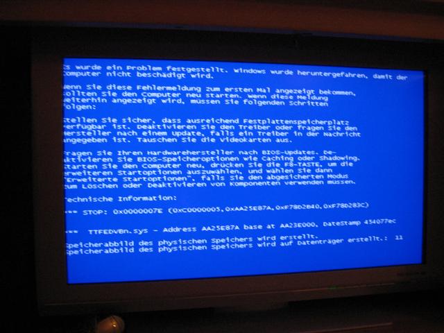

Meine Skystar HD scheint wohl defekt zu sein.
Bei Rückkehr aus dem Ruhezustand oder Standby habe ich, ein glücklicherweise heute seltenes Ereignis, einen wunderschönen BlueScreen. s.Anhang.
Es liegt wohl an der ttfedvbn.sys
Auch nach Probieren mit sämtlichen alten Technotrend Treibern keine Besserung. Fehler ist problmelos reproduzierbar.
Karte funktioniert nach dem Neustart einwandfrei, nimmt auf, etc., alles klappt einschließlich HDTV auch im Zusammenspiel mit meiner ebenfalls im gleichen Rechner sitzenden SS2.
Problem trat bei zwei Rechnern auf. Einer mit Asus P5GDC (915P Chipsatz) und P4 3.0 GHZ und mein neuer siehe Signatur.
Nach Demontage der SSHD ist alles wieder in Ordnung, sodaß ich mal davon ausgehe, daß es kein DVBViewer Problem sein kann. Erspare mir daher das Posten der Systemdaten.

benutze mal den driver cleaner und treiber im anhang
(Ich habe die Lösung von diesem Forum gestohlen... B) )
Genau da war ich auch schon gelandet.
Im dem Paket ist der Treiber 05 enthalten, wir sind jetzt schon bei 18.
Ich glaube den habe ich auch schon probiert, aber ich probiere es doch noch mal.
Das war es leider nicht, der Treiber funktioniert auch nicht mit SS HD.
Bemerkenswert ist nur , wenn der Treiber instaliert ist, habe ich keine Probleme mehr mit den Blue Screens, das würde wohl bedeuten, daß keine Hardware sondern Treiber-Fehler vorliegt.
