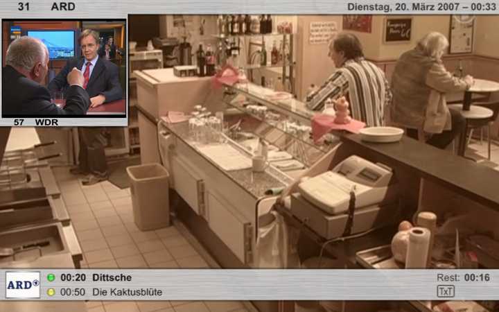

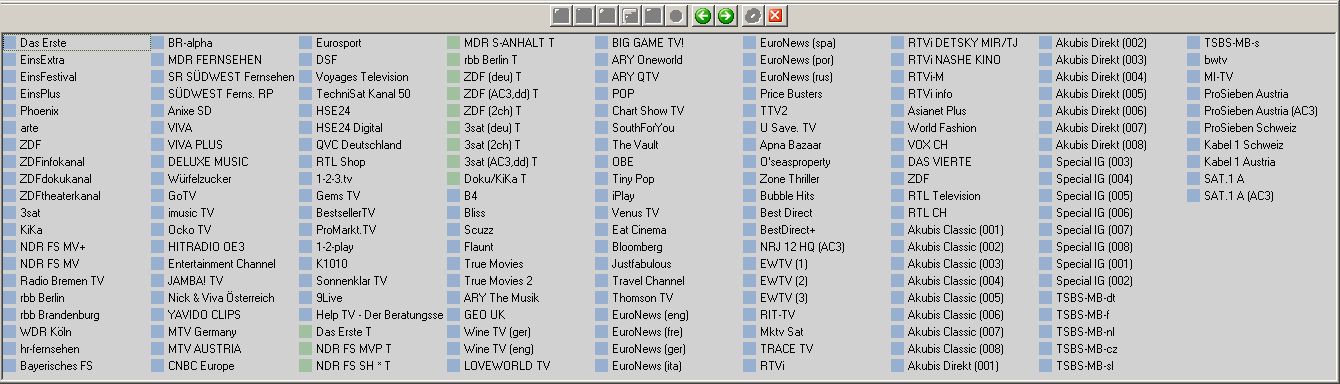

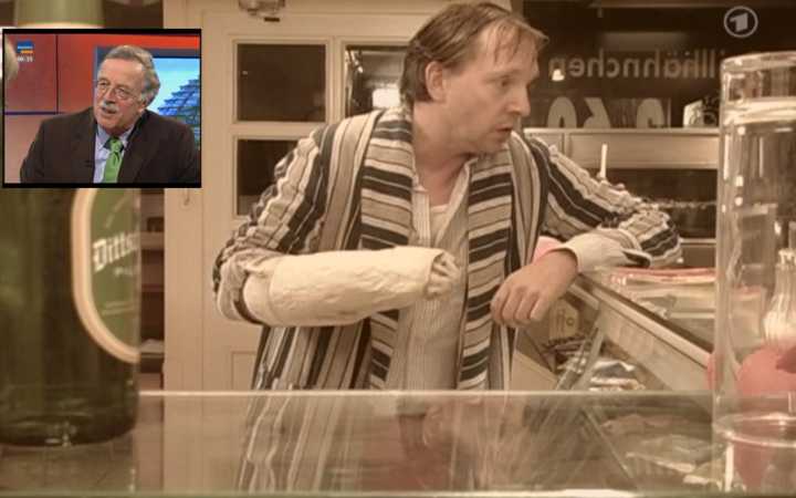

NeDrY Posted March 20, 2007 Posted March 20, 2007 (edited) So Lars, habe mir jetzt mal ein paar ausgiebige Gedanken zur Multi-Tuner-Picture-in-Picture-Funktion (klingt doch schon sehr gut ) gemacht. Die Steuerung könnte folgendermaßen funktionieren (ohne Favoriten-Krücken oder anderes ): - Start/Aufruf der PiP-Funktion entweder über Remote-Blue aus Kontextmenü oder per Befehl der direkt auf eine FB-Taste gelegt wurde. Dann wird das PiP-Fenster geöffnet, als Kanal kann ich mir vorstellen, daß entweder der Wert aus dem Property DVBViewer.LastChannel geöffnet wird oder der gerade aktive Hauptkanal, was beides Vor- und Nachteile hat - Wenn die PiP-Funktion aktiv ist, wird die Funktion der Taste LastChannel dahingehend geändert, daß Hauptfenster und PiP-Fenster getauscht werden. Das bedeutet, ich schalte immer nur im Hauptfenster um und switche mit der LastChannel-Taste hin- und her. Zum Umschalten wäre eventuell auch ein Kontext-Menü-Befehl "Vertausche PiP" oder ähnliches denkbar, falls man die LastChannel-Funktion nicht auf die FB gelegt hat (was ich mir kaum vorstellen kann ). Dies würde der Taste 5 im derzeitigen Preview-Modus entsprechen, durch die ja auch Hauptkanal und Preview-Kanal vertauscht werden. -Beendet wird die PiP-Funktion wiederum über Remote-Blue aus Kontextmenü oder per Direkttaste auf der FB. Ab hier bewirkt ein Druck auf die LastChannel-Taste wieder den normalen wechsel zum letzten Kanal. Ein Beispiel, das zu den Screenshots passt: Ich habe zuletzt WDR geschaut und wechsle dann zu ARD. Nun schalte ich PiP ein. Es öffnet sich das kleine PiP-Fenster mit dem Kanal WDR, der Hauptkanal bleibt ARD, ich kann ihn aber normal wechseln (Zifferntasten, Channel-Up, Channel-Down, etc), ohne daß sich am PiP-Kanal etwas ändert. Drücke ich nun die LastChannel-Taste auf der FB, so vertauscht der DVBViewer ARD und WDR, ich schaue also WDR und im PiP-Fenster ist ARD zu sehen. Nun kann ich wieder wie gewohnt den Hauptkanal WDR wechseln oder über LastChannel wieder mit ARD vertauschen. Der Vorteil liegt hier ganz klar in der Einfachheit der Bedienung, da man nie den PiP-Kanal direkt umschalten kann, was somit auch mit 1000 Kanälen in der ChannelList gut funktioniert. Eine direkte Umschaltmöglichkeit im PiP-Fenster wie mit den Tasten 1 und 3 im Previewmodus würde ich nicht implementieren, da man die Nummerntasten besser zum Umschalten des Hauptkanals nutzen kann. Auch wird nur höchstens eine neue Taste auf der Fb benötigt, wenn einmal der Aufruf über Kontextmenü OSD-Blue zu lange dauert. Außerdem wird PiP meistens in Werbepausen benutzt, weshalb man den durch Werbung unterbrochenen Kanal nach einem Kanalwechsel direkt im PiP-Fenster hat und im Hauptkanal ganz bequem rumzappen kann, ohne das Ende der Werbepause aus den Augen zu verlieren. So würde ich mir das ganze optisch vorstellen können: Wenn das MiniEPG aktiviert ist, sollte auch für den Preview-Kanal der Sendername angezeigt werden können. Hiefür könnte man entsprechend auslesbare Tags hinzufügen (z.B. #previewchannelnr, #previewchannelname und eventuell noch #previewchannellogo), die dann in den OSD-Skin eingebaut werden können, wie im Screenshot dargestellt. So, das wärs erstmal, vielleicht ist das ja so umsetzbar, würde mich echt freuen und wäre wieder ein Schritt zur eierlegenden (V/W)ollmilchsau . Vielleicht habe ich aber ja auch einen Denkfehler in der Bedienung, so daß vielleicht mal ein paar Leute das geistig durchspielen und ihren gern gesehenen Senf hier abgeben können Cheereo NeDrY Edited March 20, 2007 by NeDrY Quote
Moses Posted April 19, 2007 Posted April 19, 2007 NeDrY, deine Bedienung ist genau das, was mir persönlich auch vorgeschwebt wäre... Für Werbepausen, wo PiP wohl am Sinvollsten eingesetzt wird, ist die Bedienung sehr gut geeignet und an einfachheit wahrscheinlich nicht zu schlagen... Was sagt eigentlich der Lars dazu, klingt das so Implementierbar? Das wäre für mich eine echte Bereicherung Quote
teris Posted September 12, 2007 Posted September 12, 2007 Hallöchen, ich will diesen Thread noch ein mal etwas aufwähmen. Der Vorschlag von NeDrY klingt einfach und ist es auch. Mein neuer Fernseher hat genau das. Sehr simpel und einfach zu benutzen. Es gibt nur sehr wenig, was ich mir im DVBViewer noch wünsche. Echtes PIP bei 2 Tunern und NeDrY's Lösung würden die Sache perfekt machen. Mit Version 4 soll da ja vielleicht etwas kommen. Meine Frage an die Entwickler: Wann ist der Zweig denn geplant ? 2008 / 2009 ? Oder gibt es da noch keinen Plan. Bye, Sebastian Quote
Moses Posted September 12, 2007 Posted September 12, 2007 PIP mit zwei Tunern ist in der aktuellen Beta implementiert. Die Steuerung funktioniert mit den Nummerntasten, also etwas anders als hier beschrieben. Quote
