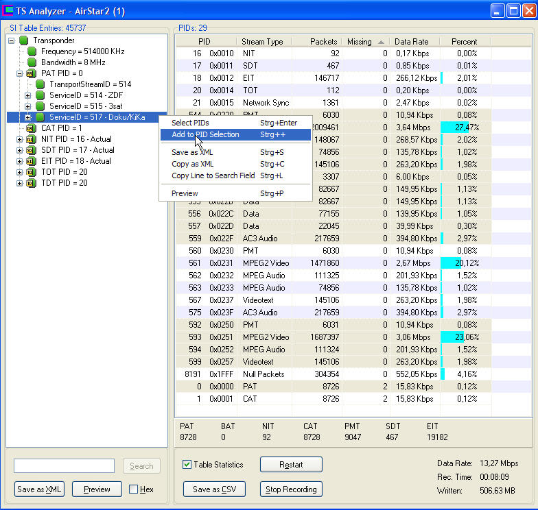

Hi!
@ Marcus: ... Dann pack doch mal TransEdit aus Grigas Werkzeugkoffer aus (dafür baut er solch ein Tool - was von anderen Anbietern locker den Gegenwert eines Gebraucht-PCs kostet ...)
Installation ist klar (in den DVBViewer-Ordner; Hardware erkennen; Pfad für Aufnahmen bestimmen; etc. lt. Anleitung).
Dann öffnest Du TransEdit und wählst (links) "Terrestrial(Eur)" als TransponderListe an -> rechts bestimmst Du die zu untersuchende Frequenz (müßte bei Dir 594 MHz sein - wenn die Kanalliste für Braunschweig noch stimmt - sonst -> "Scan all" und/oder Frequenz merken).
==> [/b]Analyze (dann vielleicht "Restart", falls ein "digitaler Einschaltknacks vorkommt) ... und laufen-lassen ...
links im Transponder-Baum wählst Du nach Öffnen/Erweitern der "PAT PID = 0" die ServiiceIDs (der Sender, um die es geht) mit Rechtklick aus -> "Select to PIDs /Add to PID Selection"
In Deinem Fall also "HR" und "NDR..."
Die entsprechenden Hausnummern werden markiert.
Die Selektion kannst Du (ganz unten -> "Start Recording") als TS-File aufnehmen und anschließend mit ProjectX demuxen; dabei wird Dir für die Fehler im jeweilen "Sender" eine Fehlermeldung ausgegeben.
- "Select..." -> nur der ausgewählte "Sender"
- "Add ..." -> allle selektierten Sender der Frequenz
Nach Deiner Beobachtung müßten also in der fortlaufenden Anzeige für die jeweiligen Sender-PIDs unterschiedliche Werte für "Missing" angezeigt werden ...
mfG
PS: Der ScreenShot bezieht sich auf die ZDF-Frequenz (Köln/Bonn 514 MHz) ... mußt Du also für Deine Verhältnisse "uminterpretieren" ...
Tolles Tool!
Nachdem ich dafür den Viewer von 3.2 auf 3.6 hochgezogen habe, kann man schön die Aufteilung der einzelnen Streams beobachten.
Das Einzige was nicht will ist der Start Recording Button. Rec. Time zählt nicht hoch und aufgenommen wird auch nicht.
Aber es scheint so zu sein, dass die Verteilung der Fehler über die Streams eher zufällig ist. Streams mit einer hohen Datenrate sind eben eher betroffen. Der HR muss wohl beim c't-Magazin damit knausern.
