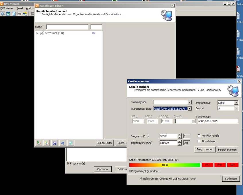

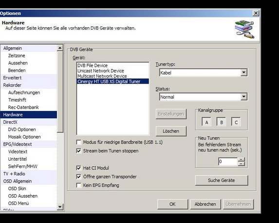

Hallo Leute! ich brauche eure Hilfe, und zwar geht es darum, dass ich es wirklich auch nach stundenlangen ausprobieren es nicht hinbekomme, dass ich per Kabel was finde. Per DVB-T ists kein Problem.
Ich hab euch mal die Bilder von den Einstellungen mit denen ich es zB probiert habe hochgeladen.

hab nun auch die 2 Bilder hinzugefügt
Kabel wird mit dem TerraTec Stick & DVBViewer definitiv nicht funktionieren.
Das ist ein Analog/Digital-Hybrid-Gerät. Der Digitaltuner beschränkt sich auf DVB-T (terrestrisch via Antenne). Der DVBViewer kann nur digital, also bei Kabel DVB-C, aber nicht Kabel analog. Und das war's ;)
