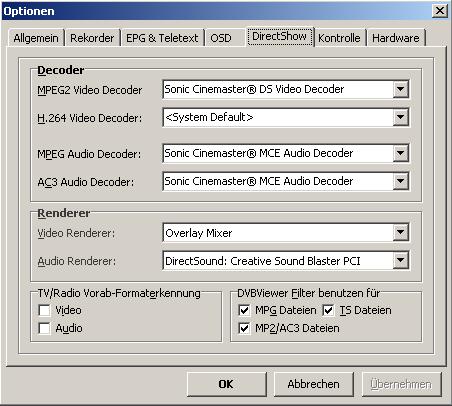

Freiwilderer Posted February 25, 2007 Author Posted February 25, 2007 hi ich hab das heut mal probiert und zwar hab ich mir Elecard MPEG-2 Decoder&Streaming Pack 1.0.50824.exe das installiert, und die Einstellungen wie im Anhang gemacht, die meldung bleibt aber gleich. Bin ich da an der falschen stelle ? mfg Quote
Freiwilderer Posted February 25, 2007 Author Posted February 25, 2007 ha, jetzt gehts ... hab jetzt jede menge geändert und weiß nich was den ausschlag gegeben hat, aber jetzt kommt die meldung nich mehr und er zeigt sogar das bild an schönen Dank für eure Hilfe mfg Quote
Engelbert Posted February 25, 2007 Posted February 25, 2007 (edited) Es funktioniert wirklich - auch bei mir - auf einer 'Uralt' 300 MHz Maschine, Bild und Ton. allerdings besser mit der GE als der TE - kein Wunder! @ Freiwilderer Von Codec-Sammlungen wird hier schon immer dringend abgeraten. Allerdings solltest Du noch den Audio-Renderer wieder zurückstellen auf 'Default DirectSound Device'. Edited February 25, 2007 by Engelbert Quote

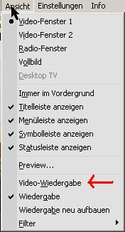

Freiwilderer Posted February 25, 2007 Author Posted February 25, 2007 (edited) hi ähm is jetzt vermutlich falsches thema und so, aber dafür n extra thread aufzumachen war mir doch etwas zu blöd, ich hab alles mögliche version, die komplette setup.ini durchforstet, unter optionen geguckt, aber diese funktion nicht gefunden. wie stelle ich unter ansicht/ video/Wiedergabe standartmäßig aus beim starten ? (siehe bild) ach und noch ne frage, mit welcher software schneidet ihr eure aufnahmen ? mfg Edited February 25, 2007 by Freiwilderer Quote
Engelbert Posted February 25, 2007 Posted February 25, 2007 Schau mal im Mitgliederbereich nach den beiden Tools: Video-Recorder-Plugin und DVB Task Scheduler (samt Anleitungen!). Damit - entsprechend eingestellt - beginnt die GE 'programmierte' Aufnahmen minimiert ohne Audio/Video und beendet sie natürlich auch - fehlerfrei. Zur Verarbeitung empfehlen die meisten PROJECTX (Trennen und Korrigieren) und CUTTERMARAN (Schneiden), anschliend verwende ich DVDlab (Pro) zur DVD-Erstellung. Quote
hdv Posted February 25, 2007 Posted February 25, 2007 Hallo, das VideoRecorder-Plugin ist nur noch für spezielle Fälle nötig, und im angefragen Fall hilft es überhaupt nicht. Um den DVBViewer GE ohne Wiedergabe zu starten kann man ihn in seinem eigenen Standby starten, das erledigt man mittels dem Kommandoparameter -c, eine Erklärung dafür gibt es hier. Normalerweise finden sich sämtliche Kommandos in der Sprachdate Deutsch.lng im Lanuage-Ordner, doch für das abschalten der Video-Wiedergabe scheint es keinen Befehl zu geben. Du könntest dir aber mit Hilfe des Graph Selector Plugin einen Wiedergabe-Graphen laden, welcher kein Video rendert. Um diese zu erstellen mußt du das Programm GraphEdit verwenden. PS: der DVBViewer GE macht Timeraufnahmen immer ohne Wiedergabe. Quote
