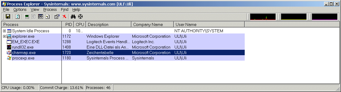

OK, das ganze hat definitiv nichts mehr direkt mit dem DVBViewer zu tun, sondern nur mit dem Taskplaner unter Windows2000. Ich habe einen Task angelegt zum Starten der Zeichentabelle (charmap.exe). Rechnername\User ist wie in den beiliegenden Screenshots zu sehen ULI\Uli. Task starten: Kein Fenster wie gehabt. Process Explorer beweist, charmap.exe läuft unter ULI\Uli. Natürlich bin ich gerade als Uli angemeldet, trotzdem kein Fenster. ;)
