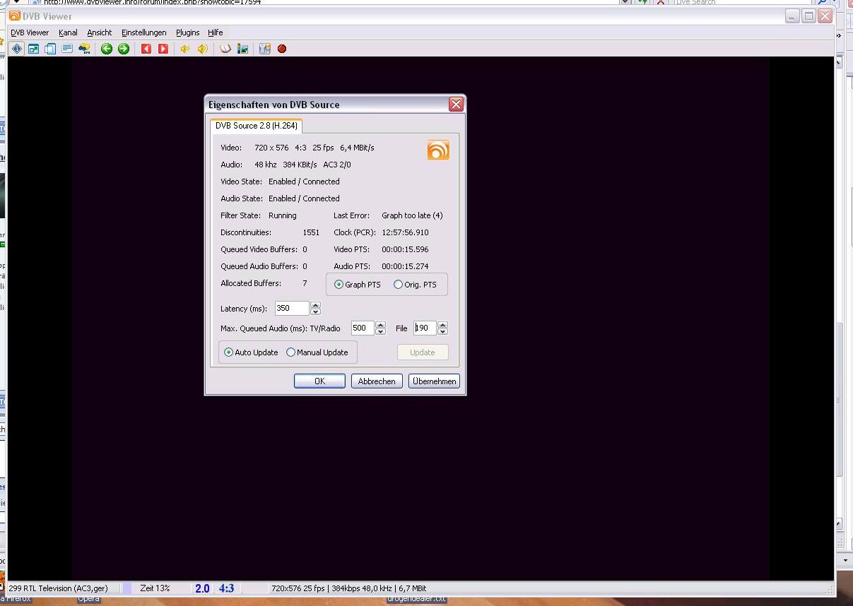

zu erfahren wäre, ob der DVBViewer überhaupt Daten erhält.
Lasse dir mal die Eigenschaftsseite des DVBViewer Filters anzeigen, Ansicht -> Filter -> DVB Source, treffen dort Daten ein?

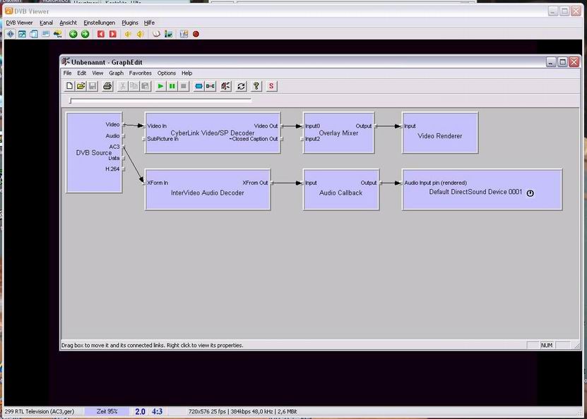

Wenn ja, was macht dann der Wiedergabegraph, das wäre mit Hilfe von GraphEdit zu überprüfen.

der DVBViewer erhält Daten, wenn ich das richtig erkenne sind die Daten sehr fehlerhhaft
ich hänge dir mal zwei Bilder an, eins vom DVBViewer mit dem Filter und eins vom GraphEdit, bei dem Programm blicke ich nicht so ganz durch was es mir anzeigt
ich habe wieder den Cyberlink eingestellt, das hatte ich gestern bei der ausprobiererei vergessen wieder umzustellen, es hat sich aber nichts geändert
bei so vielen Fehlern im Stream ist es nicht verwunderlich, das du kein Bild angezeigt bekommst.

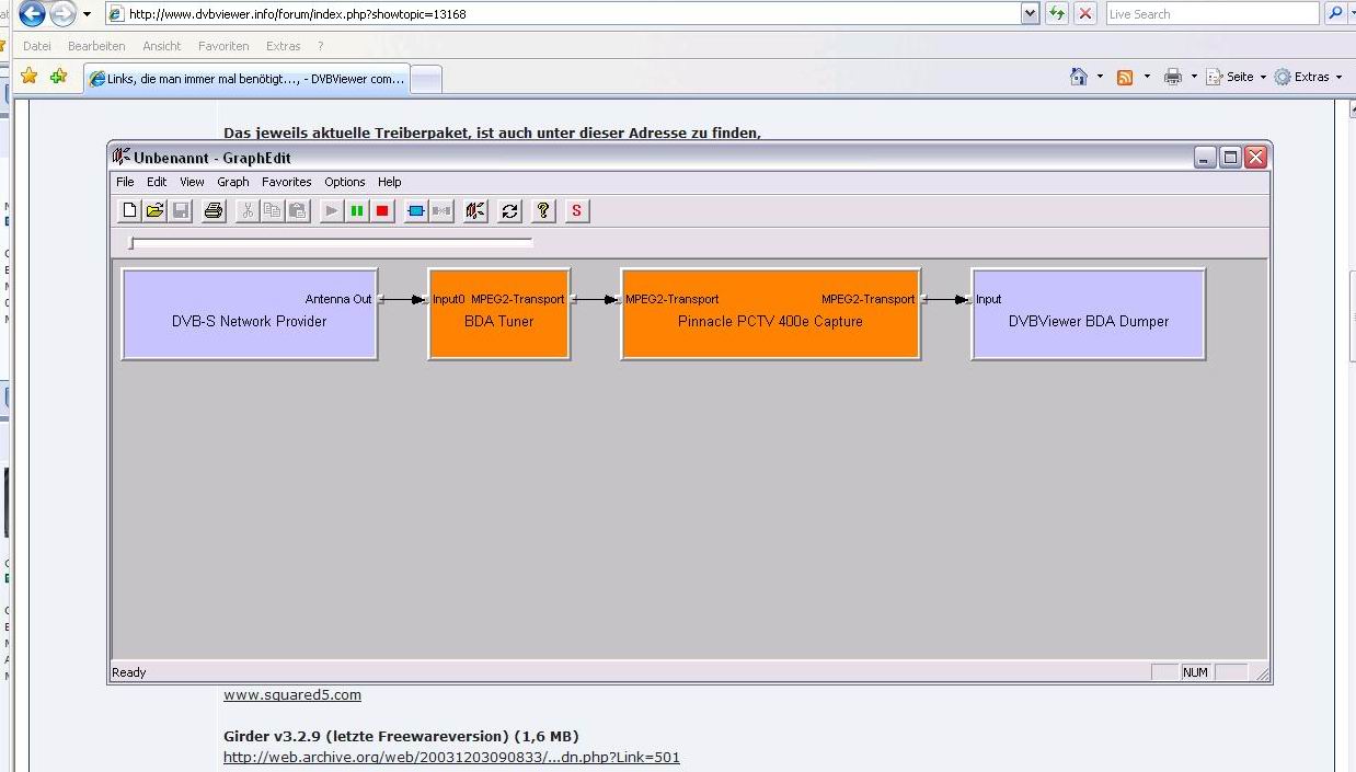

in Graphedit müssen dir bei "Connect to FilterGraph" eigentlich zwei Auswahlpunkte angezeigt werden, der jetzt abgebildete ist nur der BDA-Graph,
nicht aber der DirectShow Wiedergabegraph des DVBViewer.
:wacko:
ja ich habe zwei, ich habe von dem anderen jetzt auch ein Bild angehängt
