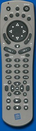

Genau das ist mein Problem
Ich verwende eine Q-Sonic Fernbedienung mit X10 Steuerung. Damit kann ich über Funk aus dem ganzen Haus den Server steuern.
Die Fernbedienungstasten kann ich direkt mit PC-Keyboard-Tasten anlernen. Ich kann das Ding nur empfehlen.
Soweit so einfach... nur die Anzahl der Fernbedienungstasten ist halt begrenzt aber DVBViewer kann soooo viel

Ich hab mit viel Arbeit meine Fernbedienung jetzt ganz gut ausgenutzt und sogar ein paar Tasten mit der gleichen Funktion belegt...
Was mir aber immer noch fehlt ist so etwas wie "toggle OSD", also eine Möglichkeit das OSD, was ausgeblendet wurde z.B. durch starten eines Films, wieder genau mit dem Menu wo ich war einzublenden... im Moment behelfe ich mir damit für die wichtigsten Menus direkt Tasten zu haben... da merkt er sich dann auch, wie es Aussah. Das ist aber irgendwie etwas unübersichtlich... gibts da eine Möglichkeit? *grübel*
