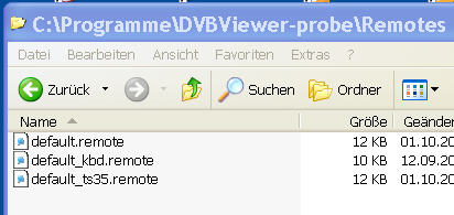

halalev Posted March 28, 2007 Posted March 28, 2007 Hi! Ein letzter Versuch: Gerade die aktuelle Pro in den Ordner "...Probe" installiert. Selbstverständlich wird im Unter-Ordner "Remotes" die "default_ts35.remotes" angelegt!!! ...Und hier mal die Datei: mfG default_ts35.zip Quote

thewinkler Posted March 28, 2007 Author Posted March 28, 2007 Hurra ich habe es geschafft. Dank an alle für die Hilfe. Und allen die es auch versuchen sei gesagt, dass die Anleitung von Steffen Klausing in der aktuellen Version von DVBViewer Pro nicht so ganz stimmt. Dennoch hat sie mir sehr geholfen, erstmal bis dahin kommen. Nach dem Laden der default_ts35.remote Datei erscheinen die dort gespeicherten Befehle nicht automatisch in den Optionen unter "Eingaben". Man muss den jeweiligen Befehl auf der rechten Fensterhälfte erst anklicken und "Lernen" klicken. Dann auf der Fernbedienung die gewünschte Taste drücken. Nun erst erscheint der Eintrag unter dem Keyboard-Befehl, bezeichnet mit "WinLirc". Jetzt noch auf "übernehmen" klicken und fertig. So kann man Taste für Taste auf der Fernbedienung belegen. Kleine Bitte an die Schöpfer des Programms. Es wäre schön, eine solche Anleitung auch in der Hilfe oder der Dokumentation zu haben. Herzliche Grüße The winkler Quote
