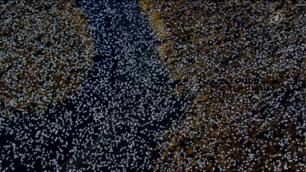

In der Sendereihe Planet Erde von der ARD wurden teilweise Raten von 9,2 MBit/s für das Videobild gebraucht.
Das ergibt dann auch für 43min:34sec Spielzeit 2011 MByte!
Als Anhang ein Screenshot von einem Vogelschwarm bei 9,2 MBit/s Datenrate.
