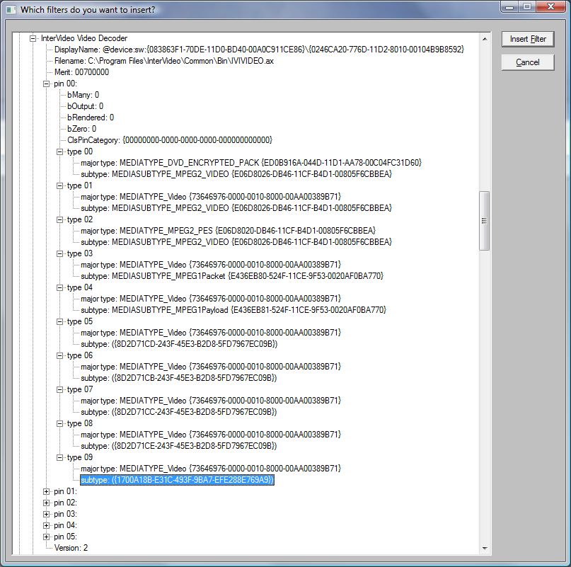

Orbmu2k Posted April 20, 2007 Author Posted April 20, 2007 Also der Intervideo DirectShowFilter scheint wirklich kein AVC Decoder zu sein. (siehe Bild) Den Mainconcept hab ich jetzt mal probiert der ist auch nicht schlecht hat aber ne höhere CPU Auslastung selbst wenn man "Hardware Accelation" auf "On" stellt liegt diese noch bei über 80%, beim CoreAVC / Cyberlink gerade mal um die 50-60% und der CoreAVC hat ja noch nichtmal DxVA Unterstützung. Quote
Griga Posted April 20, 2007 Posted April 20, 2007 Also der Intervideo DirectShowFilter scheint wirklich kein AVC Decoder zu sein. Vielleicht doch. Type 6 in dem Bild ist nämlich identisch mit dem Verbindungstyp des Elecard Demultiplexers, wenn er einen H.264 Output-Pin bildet. Major Type: Video - Sub Type: {8D2D71CB-243F-45E3-B2D8-5FD7967EC09B} Findet man mit Google im Web Kannst du den H.264 Output-Pin des DVBViewer Filters (DVBSource) in GraphEdit manuell mit dem Input-Pin des Intervideo Decoders verbinden? Das müsste eigentlich klappen, wenn der Decoder nicht noch irgendwelche Kleinigkeiten wie den Typ des Formatblocks bemängelt. Wenn die sich verbinden, braucht es nur eine kleine Ergänzung im DVBViewer, um den Decoder nutzen zu können. Quote

CiNcH Posted April 20, 2007 Posted April 20, 2007 (edited) GraphEdit: Async File Source -> Elecard Demuxer -> InterVideo Video Decoder -> VMR9 Quelle war eine ProSieben HD Aufnahme. Der DVB Source Filter lässt die InterVideo Verbindung am H.264 Pin auch zu. Edited April 20, 2007 by CiNcH Quote
Griga Posted April 20, 2007 Posted April 20, 2007 Schön. Dann bräuchte ich noch die CLSID des Decoders. RadLight Filter Manager -> Decoder selektieren -> Copy CLSID -> hier einfügen. Im DVBViewer GE müsste sich der InterVideo verwenden lassen. Optionen -> DirectShow -> H.264 Decoder ist nämlich auch ein Eingabefeld, in das man eine CLSID einfügen kann. Probiere das mal bitte. Quote
CiNcH Posted April 20, 2007 Posted April 20, 2007 {0246CA20-776D-11D2-8010-00104B9B8592} Sehr nette Sache Griga. Das mit der CLSID in der GE funktioniert wunderbar. Respekt!! Danke! Quote
