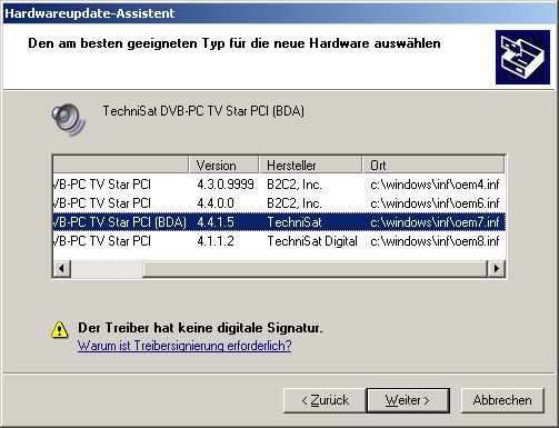

da bin ich ja schon mal etwas weiter. Nach etlichen weiteren Versuchen hat sich beim Treiberupdate von 4400 auf beta4415 plötzlich eine momentan funktionierende Konstellation ergeben. Die erste Karte läuft weiter als Netzwerkkarte mit 4400 Treiber, die zweite Karte als Audio/Video/Gamecontroller mit BDA Treiber 4415. Mit zwei identischen Treibern klappte es nicht. Spricht etwas gegen diese Mischung?
Wie wäre denn der korrekte Installations-Weg für den Mehrkartenbetrieb? Deinstallation der alten Software, Karten aus dem Gerätemanager entfernt, Neustart, Treiberabfrage abgebrochen, 4400 installiert und dann ein Treiberupdate im Gerätemanager von 4400 auf 4415. Bei automatischer Auswahl werden mir die noch vorhandenen Treiber zur Auswahl angeboten. 4415 ausgewählt, aber scheinbar macht Windows doch was es will. Bis jetzt wachen alle ohne Fehler auf!
