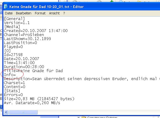

idee: ich hab mal eine info datei erzeugen lassen (sihe bild ) der "wert" info, bleibt leider leer, bin mir fast sicher das da der name der heutigen sendung reingehört.
Wenn er nicht im epg steht, ist er auch nicht in der infodatei. Pro 7 sendet das nicht, also bitte beschwerden dorthin.
.. das stimmt nicht ganz pro7 gibt z.b. bei den simpsons den namen der folge aus( siehe bild )
