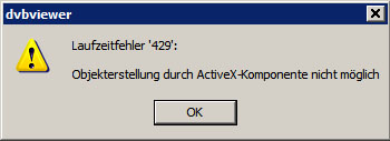

Ich habe auch die G15 und würde also dieses Plugin auch mal testen bzw. es benutzen. Aber ich bekomme eine Fehlermeldung - was kann man da machen? (Fehlermeldung liegt als Bild hinten an!)
Vielleicht noch nebenbei...Ich benutz Wondows XP und eine SkyStar 2
eigentlich habe ich alles so gemacht wie es beschrieben ist (-Start - Ausführen loglcd.dll registrieren z.B: regsvr32 C:\WINDOWS\system32\loglcd.dll habe ich allerdings nicht so verstanden *g* !?)
Grüße Tom ;)

Hast Du die DLL in das in der Anleitung genannte Verzeichnis kopiert ?
Hast Du dann die DLL wie in der Anleitung beschrieben aufgerufen ?
Hast Du dann die exe einmal ausgeführt ?

Also bei mir hat es geklappt weil bei meinem WIndows (Vista 64 Ultimate ), die dll in ein anderes registrierungsverzeichniss gheören.
Hab ich aus nem anderen Forum:
32bit DLLs gehören nach ~\Windows\SysWOW64 <--------Da es wohl eine 32bit ddl is ds hinn
64bit DLLs gehören nach ~\Windows\System32
Zur Registrierung müssen in dem Falle auch der volle Pfad zur passenden regsvr32 (32bit oder 64bit) und DLL angegeben werden, da regsvr32 ohne Pfadangebe nur in ~\System32 ausgeführt wird (64bit) und auch nur da nach der DLL sucht, aber nicht in ~\SysWOW64 (32bit).
Hoffe konnte weiterhelfen bei meinen win 64 hats geklappt, und das Pluginn is echt nett
