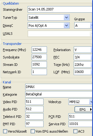

Hallo, ich habe eben DMAX auf die neue Frequenz umgestellt, allerdings finde ich die neue Teletext PID, PMT PID, PCR PID und die Service PID nicht, jetzt geht kein EPG und kein Teletext. Weiß jemand zufällig wo ich diese Werte finden kann?
Gruß,
Philipp
Am besten machst du mit TransEdit (Mitgliederbereich) oder dem DVBViewer auf der Frequenz einen Suchlauf der sollte die ganzen Daten finden.

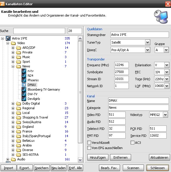

Danke, hat mir schonmal weitergeholfen! Teletext geht jetzt wieder, EPG allerdings noch nicht. Hab mal zwei kleine Screenshots mit angehängt, hab ich da einen Fehler eingebaut?!
Hi!
Da stehen nicht die richtigen Daten (für StreamID und Service PID) drin ...
So muß es aussehen - dann klapps auch mit dem EPG:

Vielen vielen Dank! Hab Stream ID und Service PID verwechselt :bye:
