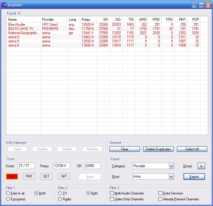

rem Posted May 17, 2007 Posted May 17, 2007 Hallo zusammen, wie der Titel hoffentlich verrät, hatte ich 2 der ganz alten Nova-S in Betrieb und dank DVBViewer pro auch perfekt auf meinem Video-PC vereint. Alles lief nach Startschwierigkeiten wochenlang wirklich perfekt, bis zur Änderung der Hardware. Rückbau funktioniert auch nicht mehr. Ich nutze die DVB-S Karten ausschließlich zum Aufnehmen und spiele sie dann mit spezieller TV-Software für die XCard ab. Da der ganze Verlauf etwas konfus ist, versuche ich mal die Grundvoraussetzungen/Historie tabellarisch aufzuführen: Hardware: 1x Quad LNB (auf Astra 19.2E): 3x zu Video-PC, 1x zu DBox1 (standalone-Receiver) Video-PC: Pentium4 2.8 GHz, 2GB Speicher, reichlich Festplattenplatz im Raid5, AGP: Matrox Parhelia 128 PCI-1: SATA-Raid Controller PCI-2: WinTV Nova-S mit aktuellem BDA-Treiber (Technotrend) PCI-3: XCard Sigma Designs für analoge RGB-Übertragung zum alten Rückpro-TV PCI-4: WinTV Nova-HD S2 mit aktuellem original-Treiber (Hauppauge) PCI-5: WinTV Nova-S mit aktuellem BDA-Treiber (Technotrend) Gehäuse: vorne, hinten und oben reichlich Lüfter (nicht zu heiß) Software: Win XP MCE, keine überflüssige Software, also reiner Video-PC DVBViewer pro DVBViewer GE (HDTV-Test) PowerDVD 7 AC3 Filter 1.20b … Historie: - WinTV Nova-S mit Hauppauge Treiber und Software genutzt, niemals Probleme, aber nur eine pro PC nutzbar. - DVBViewer pro entdeckt und beide vorhandenen WinTV Nova-S mit Technotrend BDA-Treibern installiert - Probleme, dass wichtige Programme/Transponder nicht gefunden wurde (nahezu alle deutschen, öffis und private) -> dieses Forum durchsucht, fremde Senderliste untergeschoben, unzählige Einstellungen in DVBViewer verändert… Plötzlich lief alles !? - alle Aufnahmen programmiert (nahezu täglich, mehrere) - alles PERFEKT, ich war begeistert von der Möglichkeit, ganze Transponder zu öffnen und mit zwei DVB-Karten nahezu keine Überschneidungen mehr bei den Aufnahmen zu haben. Ca. 3 Wochen täglich von beiden alten Nova-S fehlerfreie Aufnahmen bekommen. - HD-TV testen wollen, wissentlich, dass weder Video-PC noch TV geeignet sind, aber Aufnahmen kein Problem darstellen und abspielen/analisieren/testen der ts-Dateien problemlos mit meinem (Heim-) Server geht. Danach die neu gekaufte Nova-HD S2 als dritte, normale DVB-S Karte nutzen (drei ganze Transponder öffnen) - Nova-HD S2 bei DVBViewer pro „nicht benutzen“ und mit DVBViewer GE testen, abgeschlossen und als dritte Karte bei pro-Version „erlauben“. EINE weitere Woche fehlerfreie Aufnahmen bekommen. Die Aufnahmen überschneiden sich ständig, d.h. 2 Transponder = 2 Karten täglich, zeitgleich im Einsatz. Die beiden alten „bevorzugt“ die neue als „normal“ konfiguriert (nicht benutzt, da max. 2 Transponder gleichzeitig). - 1 Woche keine Veränderungen, dann: erster Aufnahmefehler, 1 KB-Datei erhalten, dann weitere Fehler -> Test der einzelnen Karten: beide alten Nova-S empfangen/zeigen wie Anfangs keine der wichtigen Programme mehr (nahezu alle deutschen, öffis und private). - Scan Nova-S (1) auf Astra 19.2E = 920 Programme (fast keine öffis und private) - Scan Nova-S (2) auf Astra 19.2E = 920 Programme (fast keine öffis und private) - Scan Nova-HD S2 (2) auf Astra 19.2E = 1561 Programme (alles da) Das gleiche Spiel mit TransEdit, gleiche Ergebnisse - Seit einer Woche dieses Forum durchsucht und natürlich den Rest des Internets und keine Lösung gefunden; Neustart: alles weg und neu installieren, alle sinnvollen Möglichkeiten getestet (bin seit 9 Jahren EDV-Admin für 52 PC und 4 Server und suche/bereinige täglich Fehler). Resultat immer das gleiche, die alten mit BDA-Treibern unter DVBViewer pro/GE wollen nicht mehr, die neue (von DVBViewer pro nicht offiziell unterstützte) läuft einwandfrei. Ausschluss-Tests: -Die Hardware vom LNB bis Karte ist OK, mit Hauppauge Treibern und Soft laufen die alten einwandfrei, grundsätzlich 100% Signalqualität bei allen Sendern, auch bei schwerem Sturm i.d.R. noch ausreichende Signalstärke. -DECT (Telefon) und Masse-Probleme durch standalone-Receiver eliminiert (abgeschaltet/kabellos) Versuche mit konfusen Ergebnissen: diverse Scans mit einzelnen (alten) Karten unter verschiedenen Einstellungen: - i.d.R. nur 9XX Programme auf Astra gefunden (nahezu keine öffis und private) - bis zu 1569 Programme gefunden (Aktualisieren angehakt), die aber nicht in dem entsprechenden Stammordner übertragen wurden - Abbruch der Suche nach verheißungsvollen >900 Sendern und erst ca. 32 % des Suchbalkens ohne Fehlermeldung - Abspielen/Aufnahme der nicht gefundenen Programme nicht möglich (ändern des Video-Renderer zeigt Unterschiede, aber nur zum Schlechten) - Die Fußzeile von DVBViewer zeigt beim Abspielen der untergeschobenen Liste eine zu schwache Signalstärke an (41% statt der üblichen 100%) Mir fällt nichts mehr ein, was ich testen könnte… Da alles schon mal perfekt lief (mit den beiden alten Nova-S) ist die Lösung sicher ganz einfach… Bitte JEDEN Vorschlag posten, es gibt keine „dummen“ Ideen! Gruß rem Quote
Lars_MQ Posted May 17, 2007 Posted May 17, 2007 Lässt sich eine regelmässigkeit feststellen? Sprich es werden keine horzontalen oder keine vertikalen sender gefunden? Quote
rem Posted May 17, 2007 Author Posted May 17, 2007 (edited) Lässt sich eine regelmässigkeit feststellen? Sprich es werden keine horzontalen oder keine vertikalen sender gefunden? Hallo Lars, danke für das Interesse! ...nicht wirklich,... vor einer Woche gingen alle mit DVBViewer jetzt alle wichtigen nicht mehr, bei den diversen Scan-Versuchen kommen wie oben beschrieben verschiedenste Ergebnisse raus. vor einer Stunde wieder mit Hauppauge Treibern+Soft getestet geht alles... Ich habe die Suche bei DVBViewer aufgegeben und teste nun mein System, wo es allerdings in dieser Woche auch keine mir bekannten Veränderungen gab.... Vielleicht gibt es eine sinnvolle Möglichkeit Dir/Euch bessere oder produktspezifische Infos zukommen zu lassen !? Ich habe ausnahmsweise mal Zeit und kann in aller Ruhe testen... dazu muss ich sagen, dass ich im Bereich SAT-Hardware/Software zwar Erfahrung, aber eher das Detail-Wissen eines Anfängers habe Edited May 17, 2007 by rem Quote
Lars_MQ Posted May 17, 2007 Posted May 17, 2007 Wäre gut wenn Du das Supporttool bei Dir ausführst: http://www.DVBViewer.info/forum/index.php?...c=13160&hl= und das ergebniss hier postest. Es verschafft uns immerhin einen überblick über die DVBViewer installation. Quote
rem Posted May 17, 2007 Author Posted May 17, 2007 support.zip Wäre gut wenn Du das Supporttool bei Dir ausführst: http://www.DVBViewer.info/forum/index.php?...c=13160&hl= und das ergebniss hier postest. Es verschafft uns immerhin einen überblick über die DVBViewer installation. Hier der gewünschte Support-Bericht Ich hoffe er hilft weiter... Quote
rem Posted May 18, 2007 Author Posted May 18, 2007 Update: ich habe noch eine Treiberproblem der Graphik-Karte gefunden und behoben. (hf-Treiber von Matrox macht diverse Probleme, mit se/u-Treiber gehts besser) Tatsächlich scannen und spielen die beiden alten Nova-S nun deutlich mehr Kanäle. Allerdings fehlen immer noch einige wichtige, wie z.B. "Das Erste" und weitere öffis. TransEdit funktioniert nun nicht mehr (bzw. findet nur noch 5 Sender) Hat noch jemand eine Idee? Denkanstoß würde vielleicht schon reichen... Quote

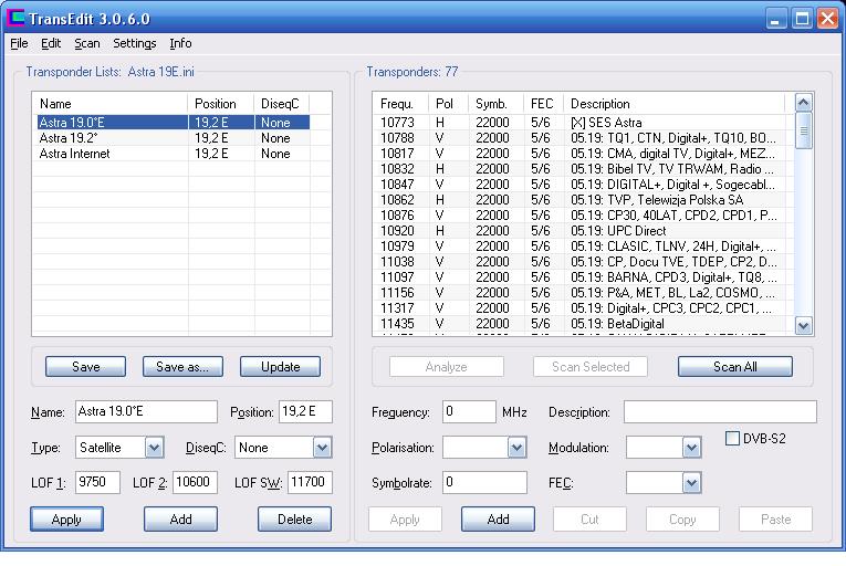

gwr Posted May 19, 2007 Posted May 19, 2007 (edited) -TransEdit nutze ich 3.0.6.0 aus dem "Mitglieder-Bereich", Die ALTEN Nova-S hören bei etwa 11600 auf Programme zu finden und setzten erst wieder am Ende ein (finden z.Z. etwa 300). Mit der Senderliste der NEUEN Nova-HD-S2 oder Deiner können sie auch nichts anfangen. Hi, Kann das sein, daß Du nur Transponder empfangen kannst die eine Symbolrate von 22000 und FEC 5/6 haben? und die mit 27500 FEC 3/4 fehlen? Mit den Frequenzen käme das etwa hin. Ergibt reichlich 300 frei empfangbare TV- und Radiosender. Überprüfe das bitte mal mit Transedit. Geht der neue Pro7-Transponder auf 12544 Mhz horizontal zu scannen? Eine Ursache dafür weiss ich aber nicht, falls das so ist. Die Transponderliste ist doch aktuell oder? Die verschiedenen Optionen unter Hardware hast Du schon ausprobiert? Also "Stream beim Tunen stoppen" und "Standartinterface verwenden" (nur beim GE und bei Transedit) Am besten dazu mal @Griga`s hervorragende Anleitung zu Transedit durchlesen. mfG gwr Edited May 19, 2007 by gwr Quote
rem Posted May 19, 2007 Author Posted May 19, 2007 Hi, Kann das sein, daß Du nur Transponder empfangen kannst die eine Symbolrate von 22000 und FEC 5/6 haben? und die mit 27500 FEC 3/4 fehlen? Mit den Frequenzen käme das etwa hin. Ergibt reichlich 300 frei empfangbare TV- und Radiosender. Überprüfe das bitte mal mit Transedit. Geht der neue Pro7-Transponder auf 12544 Mhz horizontal zu scannen? Eine Ursache dafür weiss ich aber nicht, falls das so ist. Die Transponderliste ist doch aktuell oder? Die verschiedenen Optionen unter Hardware hast Du schon ausprobiert? Also "Stream beim Tunen stoppen" und "Standartinterface verwenden" (nur beim GE und bei Transedit) Am besten dazu mal @Griga`s hervorragende Anleitung zu Transedit durchlesen. mfG gwr Hi, zdf, 3Sat, ect. gehen, die haben alle Symbolrate 27500 und FEC 3/4, Mit Transponderlisten habe ich auch schon alles ausprobiert, auch tagesaktuelle aus dem Internet. Die alten Nova-S finden oben erwähnte nicht und spielen sie nicht ab... "Stream beim Tunen stoppen", "Standartinterface verwenden" bei TransEdit und alle anderen Optionen habe ich auch versucht, es ergeben sich allerdings im Zusammenspiel mit vielen anderen Optionen, untestbar viele. Anleitungen, sowie dieses Board habe ich natürlich auch schon durch. ca. 50 Stunden suche ich schon nach Fehlern und teste alles erdenkliche durch Bisher konnte ich noch jedes PC/Software Problem lösen, seit DOS 4.x auf PC ohne Festplatte, sowie im Berufsleben Morgen werde ich zum ersten mal in meinem langen PC-Leben aufgeben und mein Privatleben wieder zurückgewinnen. Mein Problem ist offenbar einzigartig... Quote
gwr Posted May 19, 2007 Posted May 19, 2007 (edited) zdf, 3Sat, ect. gehen, die haben alle Symbolrate 27500 und FEC 3/4, Dann stimmt aber deine Angabe von oben nicht. Die ALTEN Nova-S hören bei etwa 11600 auf Programme zu finden und setzten erst wieder am Ende ein denn der ZDF-Transponder müsste so bei 11954 Mhz sein. Es lässt sich als mit Trnsedit beim scannen einzelner Transponder überhaupt keine Systematik erkennen? Der ganze BDA-Geschichte besteht glaube ich auch zu einem grossen Teil aus Bestandteilen die Windows mitbringt. Eventuell ein Update welches sich nicht mit dem Technotrend/Hauppauge Treibern verträgt... (nur geraten) Nachtrag: nochmal gelesen, Die alten Nova-S finden oben erwähnte nicht und spielen sie nicht ab... was jetzt geht das ZDF mit den Nova`s oder nicht? Edited May 19, 2007 by gwr Quote
