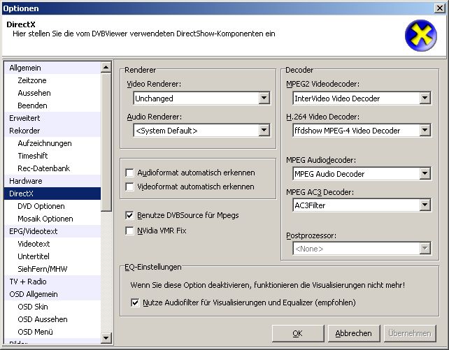

hdv Posted May 19, 2007 Posted May 19, 2007 Hallo, stelle unter Optionen -> DiectX, als Video Decoder den InterVideo Video Decoder und als Audio Decoder den AC3 Filter ein. Quote
hannsens Posted May 19, 2007 Author Posted May 19, 2007 Nun habe ich es wie im Screenshot, aber es funktioniert noch nicht. Noch etwas als Tipp? Danke! hanns Quote

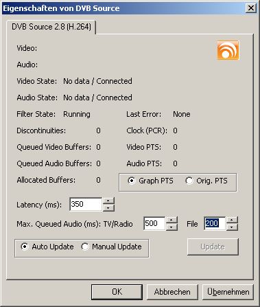

hdv Posted May 19, 2007 Posted May 19, 2007 Hallo, was zeigt der DVBViewer Filter unter Ansicht -> Filter -> DVB Source, an? Mache gegebenenfalls einen Screenshot. Quote

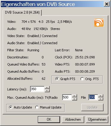

hdv Posted May 19, 2007 Posted May 19, 2007 Hallo, dann ist klar das du nichts siehst oder hörst. Da kommt ja garnichts an! Normalerweise sieht das etwa so aus. Hast du seit dem scannen der Sender die Antenne an eine andere Position gestellt? Quote

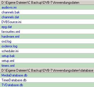

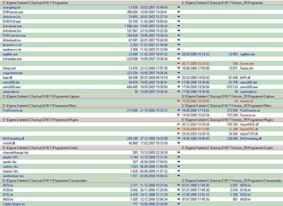

hannsens Posted May 20, 2007 Author Posted May 20, 2007 (edited) Bevor ich jetzt eine Neuinstallation gemacht habe, habe ich den früheren (Version 3.5) Anwendungsdaten-Ordner und Programme-Ordner mit dem jetzigen (Version 3.6) synchronisiert. Danach ging es wieder. Also scheint entweder eine Datei gefehlt zu haben oder eine andere war nicht richtig konfiguriert. Hier ein Screenshot der beiden Synchronisierungsübersichten. Eine Idee, welche Datei letztendlich ausschlaggebend war?: Werde sonst dennoch nochmal alles neu installieren. Vielleicht geht es dann gut. Hanns Edited May 20, 2007 by hannsens Quote
