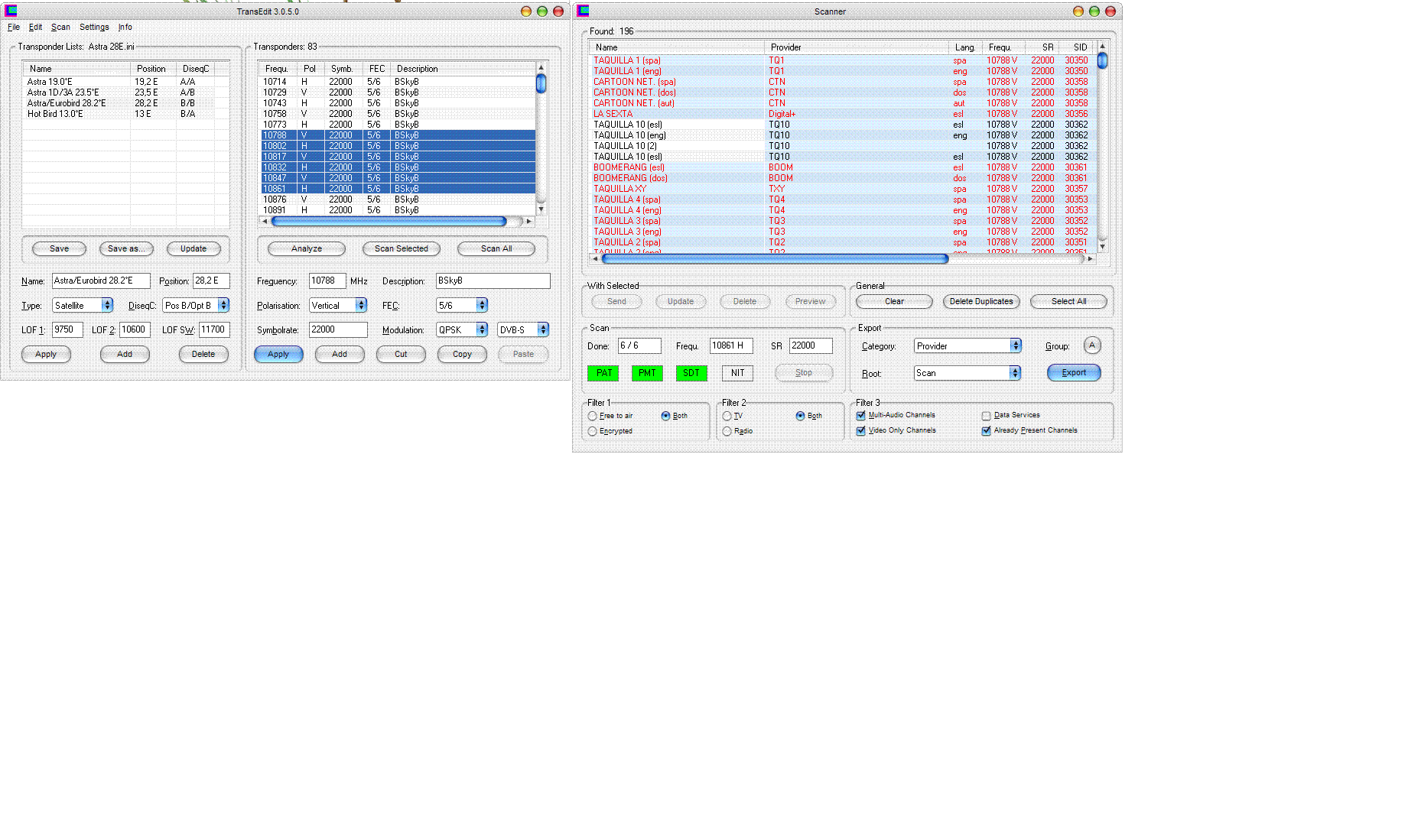

Ich scanne per TransEdit Astra 28,2E ( die ganzen BSkyB, wobei das Phänomen auch bei SkyItalia auf HotBird auftritt) und finde wirklich viele Sender.
Darunter befinden sich Digital+, MTV etc. Nur findet er einfach keinen einzigen Sky Sender. Was mich als Anfänger hier stutzig macht ist wenn ich keinen Empfang auf Astra 28.2E hätte für die Sky Digital Sender,
wieso findet er dann hunderte andere Sender nur keinen einzigen Sky Sender? Wie als hätte ich die ausgeschlossen von der Suche.
Genauso siehts aus wenn ich die SkyItalia Transponder auf HotBird 13E scanne, hunderte Sender nur kein SkyItalia. (klappen dann auch alle die Sender)
ps: Unter Suchtoptionen ist Both Free To Air und Verschlüsselt gewählt.
pps: Schüsselausrichtung ist auf Astra 19.2E, ca 1m durchmesser. Schüssel schielt nicht, von dem her
hab ich gar nicht damit gerechnet die Sender zu empfangen, mich hats nur gewundert dass ich auf der Frequenz dann soviele andere Empfangen kann. >_<

Du bist sicher, das Du nicht einfach 19.2 mit ner falschen Transponderliste scannst? Wenn Deine schüssel nicht auf die SAT ausgerichtet ist kannst du sie nicht empfangen.
Einfach nur die Transponderliste von 28 nehmen und sagen, das was kommt, muss auch von dem Sat sein, ist etwas blauäugig. Du kannst auch auf nen Smart Porsche hinten drauf schreiben, trotzdem fährt er keine 250 sachen... :)

auf die Idee bin ich auch gekommen, wobei ich mich da ehrlich gesagt auf TransEdit verlassen habe. :)
Hab mal einen Screen angehängt, ausgewählt ist dabei Astra 28,2E (die .ini dateien die sind die Originalen)

Oh ha jetzt dämmerts. :) Sind ja die gleichen Daten wie bei Astra 19E teilweise...
Hab ich da eine falsche .ini datei oder ist das so schon richtig?
Das ist Astra. :) Die Frequenzen der transponderliste stimmen zum teil eben überein.
Aber tröste Dich, ich bin auch schonmal darauf reingefallen beim Schüssel einstellen >_<
Scanne fleissig nach Astra 19.2 und wundere mich, wo die ganzen kanäle hin sind und seit wann SkyBsB aus Astra sendet. Naja irgendwann merkte ich dann, das ich den falschen SAT angepeilt hatte :blink:
