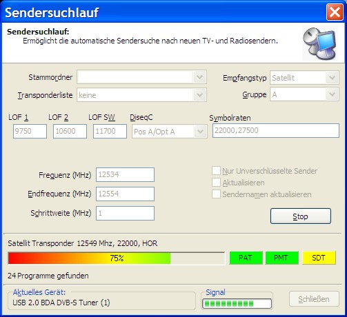

Bei ansonsten korrekter Hardware und Software-Installation ist der Fangbereich der DVB-Karte entscheidend! Von daher würde es interessieren, wie sich verschiedene Karten im Hardware-Szenario des jeweiligen Users verhalten (hier mal für Astra). Wenn genügend Ergebnisse hier eintrudeln, lassen sich (hoffentlich) gewisse Tendenzen ableiten. Als Vorschlag mal die unten gelisteten 4 horizontalen Frequenzen abklappern.
Test-Szenario: Die Nominalfrequenz heraussuchen (zB. Pro7-neu = 12544MHz) und dann einen BereichsScan mit +/- 10 MHz machen (also 21 Frequenzen).
Dazu -> "Kanalliste" -> "Sendelisten-Editor" -> "Suchlauf" -> keine Transponder-Liste anwählen (sonst würde die dort festgeschriebene Frequenz genommen werden); obere und untere Eckfrequenz eintragen (im obigen Beispiel also "12534" und "12554" -> Schrittweite 1MHz -> "Bereich Scannen". Dauert was, da jetzt für jede Frequenz die Symbolraten und hor./vert. getrennt abgeklappert werden.
Ist kein Stammordner eingetragen, wird das Ergebnis unter dem Tagesdatum abgelegt: Bei der Pro das Bouquet für jede Frequenz untereinander.
Im Sendelisten-Editor die Ordner öffnen und die Funde auf den richtigen Namen überprüfen (es kann sein, daß bei diesem Bereich schon Sender des vorigen/nächsten Bouquets auftauchen). Jetzt die Anzahl der "Wiederholungen" auszählen und die die erste und letzte "gültige" Frequenz notieren.
Anschließend läßt sich der Fangbereich der Karte bewerten und die "individuelle" Verschiebung (die von Faktoren wie Oszillatorfrequenzen/Temperatur von LNB/Rechner, etc. abhängt) angeben, die sich (so statistisch über den Daumen gepeilt) durch die Fundfrequenzen ergibt.

Dazu -> KanalScan -> keine Transponder-Liste anwählen (sonst würde die dort festgeschriebene Frequenz genommen werden); obere und untere Eckfrequenz eintragen (im obigen Beispiel also "12534" und "12554" -> Schrittweite 1MHz -> "Bereich Scannen". Dauert was, da jetzt für jede Frequenz die Symbolraten und hor./vert. getrennt abgeklappert werden.
in der Zeile Symbolraten müssen noch die Werte 27500,22000 stehen, ansonsten kommt eine Fehlermeldung das unzureichende Werte eingetragen sind.
Weiterhin ist darauf zu achten, das die Geräte, mit welchem der Scan nicht erfolgen soll in den Optionen -> Hardware als nicht verwenden markiert ist.
