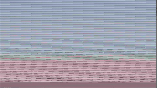

Ich habe den DVBViewer erfolgreich mit H264 Decodern von CoreAVC und Cyberlink benutzt. CoreAVC liefert bei nahezu gleicher CPU-Last flüssigere Bilder, sodass ich einer eigenen DVB Anwendung auch darauf zurückgreifen möchte. Cyberlink funktioniert da schon, ruckelt jedoch genauso wie im DVBViewer. Mein Problem ist nun, dass ich zwar mit CoreAVC erfolgreich einen Graphen erstellen kann (Verbindungen vom Demultiplexer zu CoreAVC bzw. CoreAVC zum VideoRenderer bestehen, der Graph läuft, da ich die Audioausgabe bekomme), aber kein bzw. kein vernünftiges Bild erhalte.
Aus einem TS Mitschnitt habe ich mit MPC den Formatblock mit meinem bisher verwendeten verglichen und diesen angepasst. Allerdings bekomme ich überhaupt kein Bild. Wenn ich jedoch den SequenceHeader durch den aus der Wiedergabe einer Mp2 Datei ersetze, erhalte ich ein Bild, das aussieht, als würde das Farbformat (RGB32/RGB24//YUV) nicht stimmen (s. Screenshot). Änderungen des Farbformats in der CoreAVC Konfiguration helfen nicht.
Welchen Sequenceheader? Gibt es bei H.264 nicht (nur einen sehr anders organisierten seq_parameter_set), und das ist laut MS auch nur im Rahmen der MPEG2VIDEOINFO-Struktur vorgesehen. Dürfte auf H.264 kaum zutreffen. Der DVBViewer Filter übergibt als Formatblock einen VIDEOINFOHEADER2.
Welchen Sequenceheader? Gibt es bei H.264 nicht (nur einen sehr anders organisierten sequence_parameter_set), und das ist laut MS auch nur im Rahmen der MPEG2VIDEOINFO-Struktur vorgesehen. Dürfte auf H.264 kaum zutreffen. Der DVBViewer Filter übergibt als Formatblock einen VIDEOINFOHEADER2.
Schon mal danke für die Info! Kein Wunder, dass ich dazu keine Information finden konnte ;-)
Der Grund für die "Spielerei" mit dem SequenceHeader war, das ich mal mehr oder weniger versehentlich den MP2 Formatblock verwendet hatte, und dabei festgestellt habe, dass ich zumindest ein Bild - wenn auch ein kaputtes, bekomme. Ursprünglich hatte ich den Formatblock aus dem DVBOwners Forum genommen.
Zwischenzeitlich hab ich grad mal den VIDEOINFOHEADER probiert, der den gleichen Screenshot zeigt. Ich werde jetzt mal den VIDEOINFOHEADER2 verwenden.
