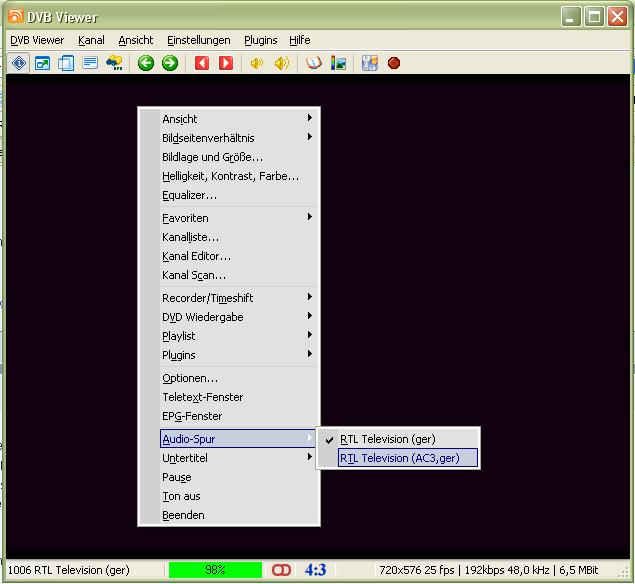

SQuatro Posted June 27, 2007 Author Posted June 27, 2007 Hallo Klausing, deine Screenshots sind aus dem DVBViewer beim TV sehen und nicht beim Video abspielen. Bei TV ansehen kann ich auch die Audiospur umschalten. Mein Problem ist das Umschalten der Audiospur ,wenn ich ein aufgenommenes Video über den DVBViewer ansehen will. Das funktioniert einfach nicht. Ich denke mal, das der DVBViewer dieses nicht beherrscht. Habe aufgenommes Videomaterial von z.B ZDF mit mehreren Audiospuren, TS-Player zeigt mir das auch an, also unverschlüsseltes Material. Wenn ich beim Abspielen die F( Taste drücke kommt das OSD, aber dort ist keine Option um Audio umzuschalten. Ich denke mal, daß es noch keiner so richtig ausprobiert hat. Mein Hauptproblem war nur ein Mediaplayer für meine aufgenommenen TS-Videos, wo ich die verschiedenen Audiospuren auch umschalten kann. Daran mangelt es auf der Erde. Gruss SQuatro Quote

Tjod Posted June 27, 2007 Posted June 27, 2007 Ich denke mal, daß es noch keiner so richtig ausprobiert hat.Grade noch mal getestet geht Einband frei. Aktueller DVBViewer Pro, DVBViewer Pro Beta und DVBViewer GE (bei dem liegt die Einstellung in einem Untermenü). Eventuell hilft es wenn du unter Optionen > DirectX > Benutze DVBSource für Mpegs wieder aktivierst wie es am Anfang auch war. Quote
SQuatro Posted June 28, 2007 Author Posted June 28, 2007 Hallo Tjod, danke für deinen Tip. Jetzt funktioniert es endlich. Ich hatte "unter Optionen > DirectX > Benutze DVBSource für Mpegs" den Haken entfernt. Dann lassen sich keine Audiospuren auswählen. Wenn der Haken gesetzt ist, erscheint das Audiospurmenue mit Rechtsklick oder auch im OSD. Also danke noch mal für den Tip und Entschuldigung an alle, die ich damit genervt habe oder die mich für blind halten. Aber da soll man erst mal drauf kommen. Gruss SQuatro Quote
