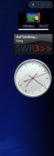

CodeKing Posted June 30, 2007 Posted June 30, 2007 (edited) Hallo, Ich hab Jason's Version mal überarbeitet, den HTML-Quelltext entrümpelt / Javascript ausgelagert und noch Start- und Stop-Buttons hinzugefügt. Nebenbei hab ich mir auch nochmal erlaubt das Ausgabefenster schonmal etwas größer zu machen Ansonsten hab ich alles erstmal so gelassen, auch mit der IP-Addy. Leider kenn ich viel mehr auch nicht machen, z.B. wie man die IP per Configfenster editieren kann, da ich mich eigentlich nur mit webbasierten Sprachen auskenne. Momentan nutze ich das ganze z.B. beim surfen im Netz wenn ich den Fernseher nur nebenbei laufen lassen will, eigentlich ne tolle Sache man müsste nur die Konfiguration besser lösen sowie das Anmeldefahren umgehen (könnte man ja ggf. auch in einem Konfigurationsmenu die Zugangsdaten angeben?!). Habs erst mit Ajax versucht bei der Initialisierung die URL http://admin:admin@192.168.178.50 zu übergeben, hat aber nich ganz funktioniert, da noch ein Abfragefenster kommt ob man die URL wirklich aufrufen will und ich mir noch nich ganz schlüssig bin ob und wie man dieses ansprechen kann. Anbei noch 2 Screenshots, das linke ist im normalen Zustand, wenn nix gespielt wird und das rechte eben wenn etwas läuft. DVBViewer.rar Edited June 30, 2007 by CodeKing Quote

CodeKing Posted July 2, 2007 Posted July 2, 2007 (edited) So, hab mich mal weiter damit beschäftigt und hab auch brav weitergebastelt Man kann nun in einem Konfigurationsfenster die IP, die Ports sowie die Zugangsdaten für den Webserver eingeben. Wenn die Daten korrekt eingegeben wurden, dann loggt sich das Script mit den Zugangsdaten beim Webserver ein und spielt dann den Stream ab, allerdings hat das bei mir irgendwie nur temporär geklappt, so das ich mich irgendwie letztendlich doch erst über den Browser einloggen musste....bräuchte da nochmal ein Feedback, denn das einloggen klappt auf jeden Fall (konnte auf alle Dateien zugreifen ohne mich vorher im Browser einloggen zu müssen). Am einfachsten und besten wäre es natürlich wenn der Stream nicht über den Webserver laufen würde, sondern durch ein seperates Plugin ohne zusätzlichen Login (z.B. als Zusatzoption im NetStream Plugin), aber dahin gehend kenne ich mich wiederum null aus. Achja und ich hab dem ganzen noch ein kleines Designupdate verpasst, sieht nun etwas schicker aus wie ich finde. Preview: Greetz... DVBViewer.rar Edited July 2, 2007 by CodeKing Quote
Jason Posted July 3, 2007 Author Posted July 3, 2007 (edited) Du bist der Held ! - Tolle Arbeit ! Werde gleich testen und berichten... Jason UPDATE 4.7.07 : Die Sache sieht gut aus, aber bekomme kein Bild. Es kommt "Verbindung mit..", dann kommt "Pufferung" aber bleibt da stehen bei 0%. Serverport usw habe ich belassen - nur IP geändert und meine Login-Daten. (welche er auch abspeichert) Edited July 4, 2007 by Jason Quote
