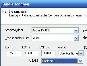

Ist ganz einfach:
1. Kanäle scannen aufrufen
2. Stammordner angeben (ich hab für jeden Sat eine eigene Liste angelegt)
3. Im Feld DiseqC "Use Positioner" auswählen
4. Das Feld "Usals" wird angezeigt
5. Im Feld Usals die Satposition auswählen, die angefahren werden soll. Die Liste steht im Stab Handbuch.
Position 1 = Hot Bird
Position 2 = Astra
usw.
6. Scannen und schon läufts
Charly
