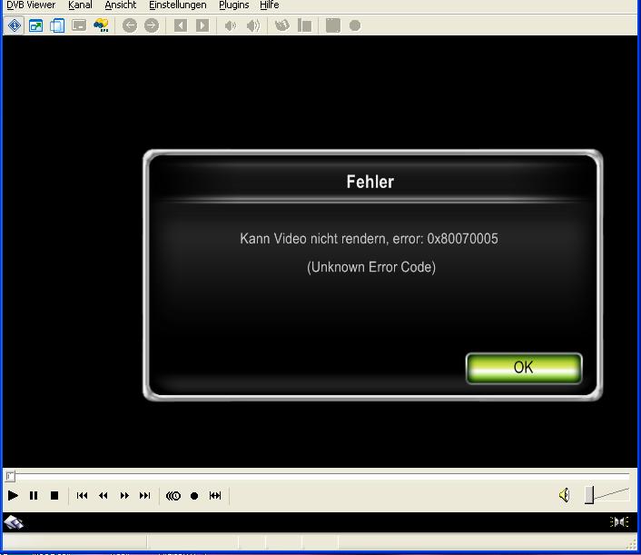

mv25 Posted June 25, 2007 Posted June 25, 2007 (edited) Hallo, habe heute den Viewer gekauft, runtergeladen, installiert. Leider startet DVBViewer beim ersten mal mit einer Fehlermeldung (siehe Anhang), beim zweiten mal scheint alles ok zu sein, beim dritten mal kein Bild.... Nach dem Wizard kann man den viewer einmal starten. EPG wird angezeigt, sonst nichts. Der SatScan mit Diseqc 4/1 hat auch nur sporadisch funktioniert. Mein System DigitalRise DVB-S2 (Twinhan 1041) HD mit CI. GraKa Geforce 7600GT AGP neuster Treiber 94.24 P4 3@3.3 Ghz. PS: HD Sendungen ruckeln leicht, obwohl die CPU auslastung zwischen 90-95% liegt. Bei schnellen Bewegungen 100%. Cyberlink codec. support.zip Edited June 26, 2007 by mv25 Quote

Moses Posted June 26, 2007 Posted June 26, 2007 Ist das ein eingeschränktes Benutzerkonto? Dann ggf. den Viewer mal mit Admin rechten ausführen. Sonst mal alle Plugins, die du nicht von der Seite hier hast, mal entfernen... Achja, guck mal im Taskmanager, ob der DVBViewer noch läuft, wenn er nicht gestartet werden will, falls ja, hilft leider nur ein Neustart. Quote
mv25 Posted June 26, 2007 Author Posted June 26, 2007 Der Viewer wird im Adminmodus ausgeführt. Plugins sind KEINE installiert. Nur die zwei, die bei der Installation dabei sind. Neustart bringt auch nichts. Nur der Wizzard mit anlegen einer neuer Konfiguration. Dann funktionierts nur ein mal... Quote

Klausing Posted June 29, 2007 Posted June 29, 2007 "11.04.2007 22:45:10 EAccessViolation raised by instance frmMain of class TfrmMain at 04B45A7B:Zugriffsverletzung bei Adresse 04B45A7B in Modul 'PushSource.ax'. Lesen von Adresse 0000002A" da liegt wohl der Fehler drin. Der DVBViewer kann nicht richtig auf alle Dateien wie den PuschSource.ax zugreifen. Da scheint anscheindend die REgistrierung der Filter bei Dir nicht zu klappen. Registrier sie doch mal von Hand. Oder läuft da noch der DVBViewerService? Beende den mal Quote
