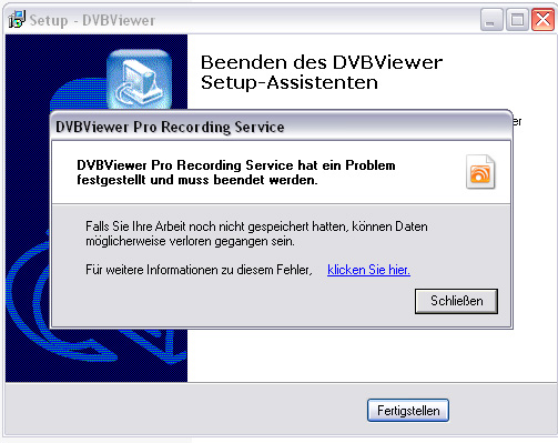

Installation nicht vollständig möglich
Fehlermeldung am Ende der Installation:

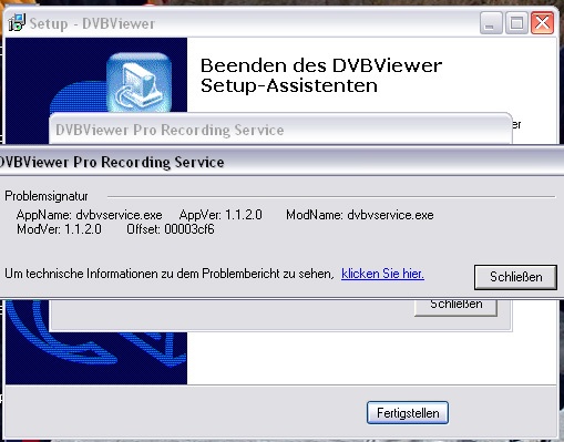

Der Problembericht sieht so aus:

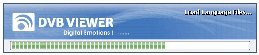

Und nach dem Start von DVBViewer bleibt der Ladevorgang stehen bei:
Hat jemand ein ähnliches Installationsproblem?
Betriebssystem? Version des DVBViewers den Du installieren willst? Eingeschränkte Benutzerkonten? Schon mal probiert ohne Service zu installieren?
Betriebssystem: XP
DVBViewer: neueste Version, gestern runtergeladen
Benutzer: Adminrechte
Bei Installation ohne den angemeckerten Service erscheint die erste Fehlermeldung nicht. Beim Starten bleibt das Programm aber an der gleichen Stelle hängen. Weitere relevante Hardware: TechnoTrend S2-3200 (neu auf eigenen IRQ umgesetzt um Konflikte mit der Graphikkarte zu vermeiden), ATI X800-Graphikkarte, MSI-Mainboard, AMD 3400 Prozessor.
