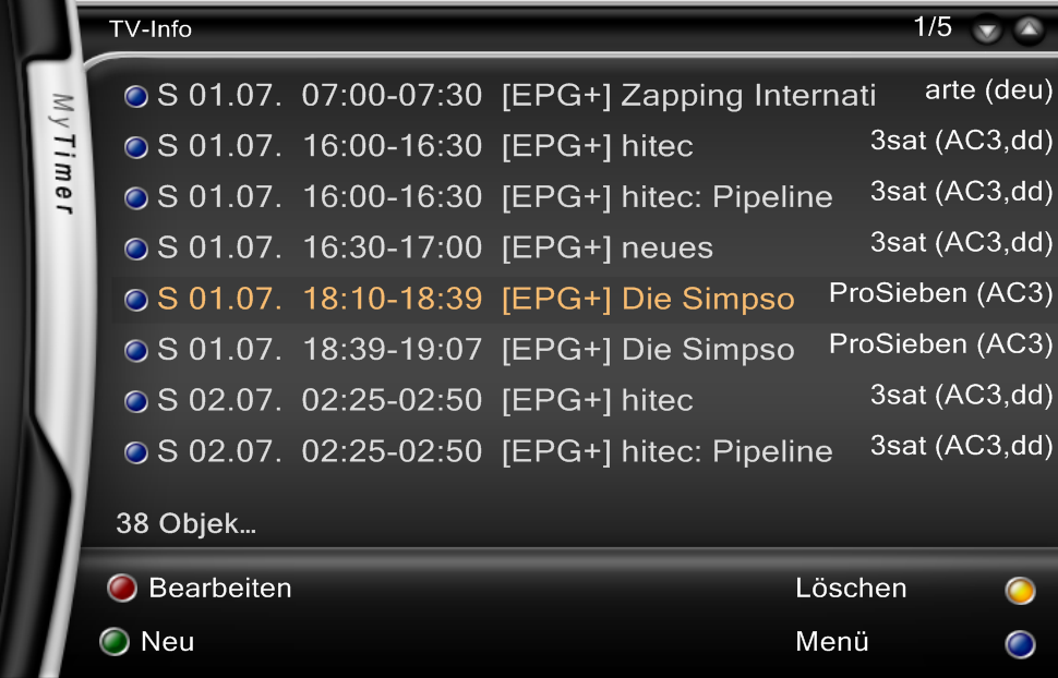

1.pngist das gelb neben Löschen so schlecht zu sehen?
Oder scheitert es an der Schlussfolgerung das man die Gelbe Taste der Fernbedienung drückt (die man für OSD-Gelb angelernt hat)?
Auf Blau liegt auf jeder OSD Seite die Hilfe.

danke für die Antwort. Die Farbkodierung ist mir schon klar, nur lässt sich im Menü auch per Maus Navigieren und bei jeder Bewegung dieser wird die Selektion der Aufnahme wieder aufgehoben. Hast du schon mal versucht die erst Aufnahme per Mausnavigation zu löschen;-)

Ich verwende das OSD auch mit der Maus, aber nehme auch die Tastatur da zu.
Ohne geht das Löschen zur Zeit nicht (OSD-Gelb ist im Normalfall F7).
