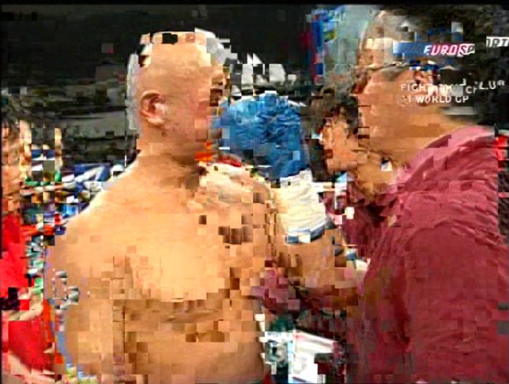

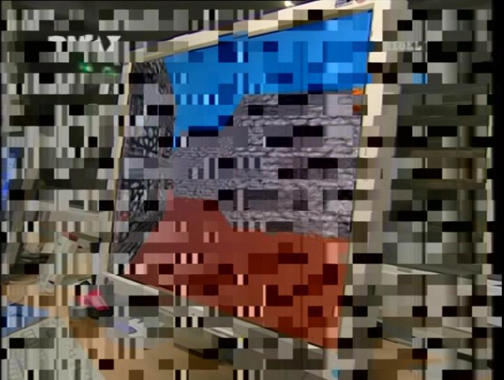

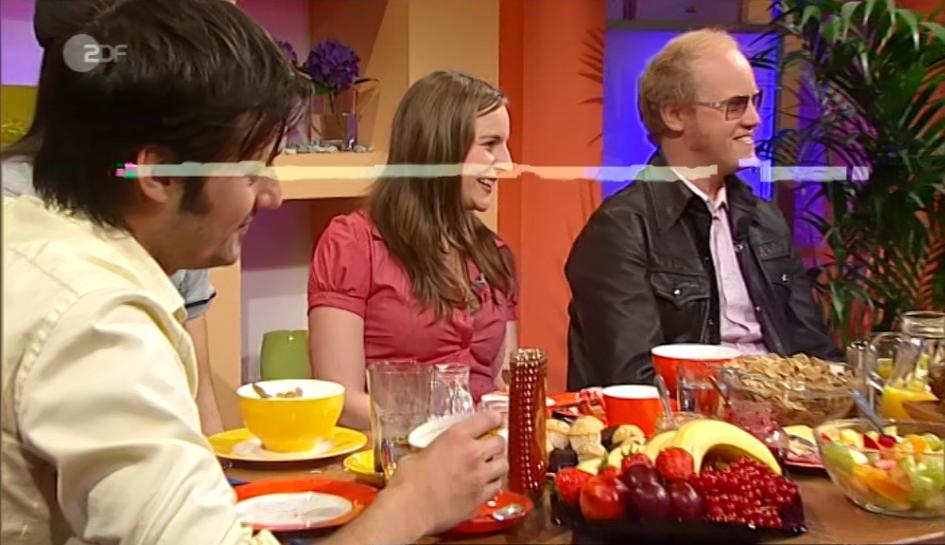

Die von dir vorgeschlagene Ändernung brachte teilweise Abhilfe. Zumindest bei verwendung des ATI Decoders ist das stocken fast komplett weg. Die Klötzchenbildung ist allerdings nach wie vor vorhanden. Ganz extrem ist es beim Cyberlink Decoder, der vor dem Upgrade die beste Bildqualität lieferte.
(Grundverschlüsselt mit Cyberlink Decoder, durchgehende Störung)
(frei empfangbar mit ATI Decoder, ca. alle 20 sek. kurze Störung)
Beim Intervideo Decoder stockt das Bild nach wie vor. Insgesamt scheint das Problem bei den frei empfangbaren Sendern nicht ganz so stark zum tragen zu kommen wie bei den Grundverschlüsselten, allerdings kann man das nicht pauschalisieren da einige grundverschlüsselte Sender kaum Störungen haben, während man bei anderen kaum was erkennt. An der Signalstärke scheint es nicht zu liegen, sie schwankt zwar von Sender zu Sender zwischen 46% und 74%, aber es lässt sich kein Zusammenhang herstellen. Insgesamt bietet der ATI Decoder die Beste Bildqualität (nur ab und zu Klötzchen und bei manchen Sendern Stocken). Beim Cyberlink Decoder ist von einem annähernd störungsfreien Bild bis hin zu ständigem Stroboskopeffekt alles dabei.
