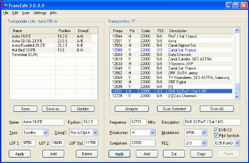

Interpretiere ich das richtig, dass ich die verfügbaren Satellitenpositionen einfach nur anklicken und dann einen SCAN initiieren muss? Bei den Satelliten steht doch überall NONE
Dieses Bild gibt doch eigentlich das wieder, wie ich es grundsätzlich einzustellen habe...., oder?
viele Grüsse, Michael
Ja. Nimm doch einfach TransEdit und die mitgelieferten Transponderlisten für das Scannen.
