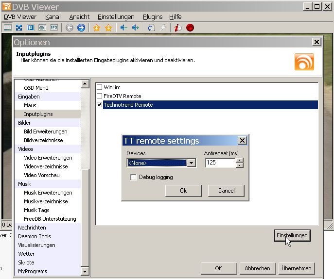

tftking Posted July 14, 2007 Author Posted July 14, 2007 (edited) hallo es handelt sich hier um die technisat USB bist du dir denn sicher? - Die in der Zip enthaltene Dll in das DVBViewer Pro Plugin Verzeichnis entpacken - Den DVBViewer starten und Optionen -> Eingabe -> Input Plugins wählen. - Dort sollte das "Technotrend Remote" Plugin in der Liste auftauchen. - Mit einem Klick auf das Kästchen vor dem Plugin namen wird das Plugin aktiviert. bis hier bin ich mitgekommen - Mit Einstellungen (rechts unten) kann der Optionendialog des Plugins aufgerufen werden . -> was ist damit gemein? - In diesem Dialog bitte das gewünschte Gerät auswählen und den Dialog mit OK verlassen. - Jetzt kann in den DVBViewer Optionen -> Eingaben die Fernbedienung ganz normal angelernt werden. Edited July 14, 2007 by tftking Quote

hdv Posted July 15, 2007 Posted July 15, 2007 Hallo, was hast du den bis jetzt alles probiert? Die Readme zu kopieren hilft da auchnnicht. - Mit Einstellungen (rechts unten) kann der Optionendialog des Plugins aufgerufen werden . -> was ist damit gemein? Dort wo jetzt "None" steht, sollte bei dir ein Gerät auswählbar sein. Quote

Tjod Posted January 24, 2008 Posted January 24, 2008 Du könntest den Antirepeat wert erhöhen Optionen > Eingabeplugins > Technotrend Remot > Einstellungen. Quote
schimmi Posted January 24, 2008 Posted January 24, 2008 Du könntest den Antirepeat wert erhöhen Optionen > Eingabeplugins > Technotrend Remot > Einstellungen. Schaut erst mal gut aus thx Quote
