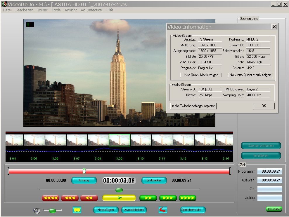

Hallo zusammen,
in diesem Forum wird einem wirklich super geholfen.
Habe mir VideoReDo angesehen.
Scheint auch MPEG2/HD zu schneiden.
mfg
aus HH
richtig, MPEG2 HD funktioniert.
Vor allem aber kannst du damit bildgenau schneiden!
:rolleyes:
warum sollte auch MPEG2 "HD" nicht funktionieren? Jedes Programm, was da Probleme macht, sollte man dem Programmierer in den Hintern schieben... bei SetTopBoxen darf man das nicht Funktionieren höchstens durch knausern beim Speicher begründen, theoretisch sollten die das auch schaffen... :rolleyes:
Da muss ich Moses recht geben. ReDo kann übrigens u.u. sogar weniger als ein freeware tool. Hier ein HDTV_4:2:2_stream. Für den cuttermaran muss man zwar erst demuxen aber das macht pj.x sehr zuverlässig. Ausserdem extrahiert pj.x alle möglichen untertitel, die ich dann mit in eine dvd authore :rolleyes:
