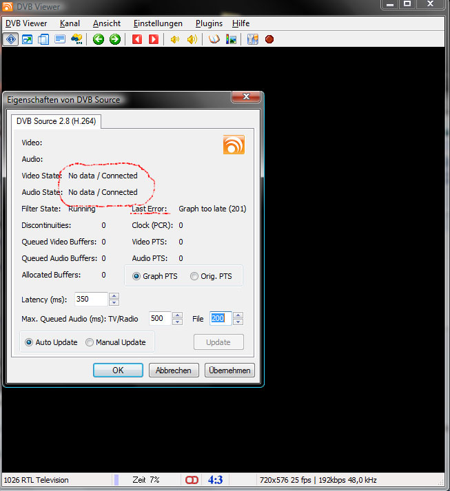

habe ein seltsames Problem mit dem DVBViewer, das wohl irgendwie mit Vista zusammen hängt.
(ProgDVB und Terratec HomeCinema funktionieren ohne Probleme.)
Das Programm wechselt unter DVB Source Eigenschaften Video- und Audio State ständig zwischen Enabled und No Data. Last Error Graph too late.

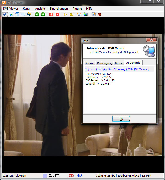

Wenn ich nun unter Hilfe->Info öffne und dann auf das Hauptfenster von DVBViewer klicke,
ertönt das bekannte „Bing“ von Windows und der Sender läuft einwandfrei.
Wenn man nun den Sender wechselt tritt das Problem wieder auf…?

Wie gesagt die einzige Lösung um überhaupt etwas zu sehen ist ein Dialog zu öffnen und dann auf das Hauptfenster zu klicken.
Irgendwie wird wohl dann (Nach dem Windows System "Bing") das DVBViewer Hauptfenster neu aufgebeut oder so..?
Wenn ich aus nem Dialog raus gehe und dann mal den Kanal wechsle ist der Fehler wieder da.
Irgendeinen Zustand scheint da ja Vista zu ändern, wenn es einem mitteilt "Bing" dass man wenn der "Info-Dialog" offen ist, nicht in das Haupfenster klicken soll.
Und diesen Zustand hätte ich gerne dauerhaft???
Hier zwei Bilder um es zu veranschaulichen:
