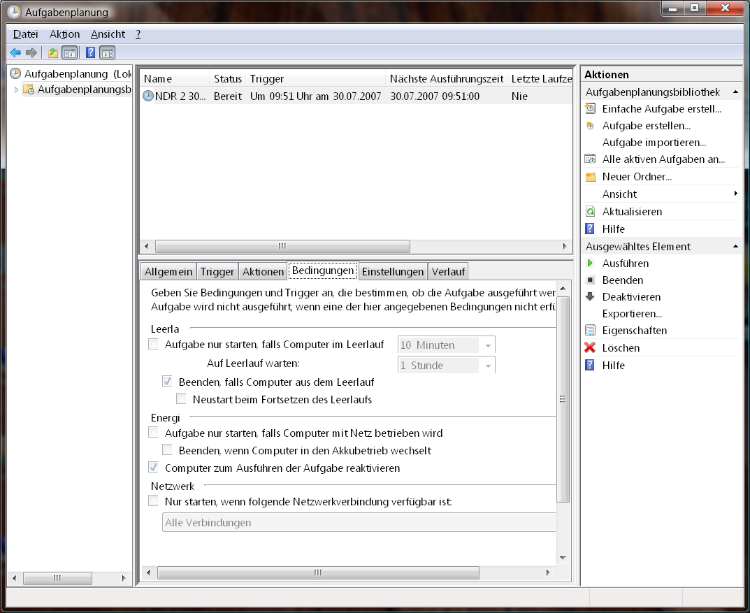

Hartwig Posted July 27, 2007 Posted July 27, 2007 verwendest du eigentlich für Windows ein Kennwort? Wenn nein, hast du dann die Änderung an der Registry vorgenommen, so wie sie in der Anleitung beschrieben ist? Den Task selbst kannst du in der Aufgabenplanung überprüfen. Dort sollte z.B. angehakt sein, daß der PC zum ausführen reaktiviert werden soll. Quote
Mac08 Posted July 27, 2007 Author Posted July 27, 2007 verwendest du eigentlich für Windows ein Kennwort? Wenn nein, hast du dann die Änderung an der Registry vorgenommen, so wie sie in der Anleitung beschrieben ist? Den Task selbst kannst du in der Aufgabenplanung überprüfen. Dort sollte z.B. angehakt sein, daß der PC zum ausführen reaktiviert werden soll. Meine Aufgabenplanung sieht genauso aus. Ich melde mich ohne Paßwort an und habe die Einstellungen entsprechend den Installationshinweisen Sheduler 2.1 ausgeführt. Seit ca Februar lief das ja auch alles absolut problemlos und super. Allerdings könnte dies ein Tipp sein: Vielleicht sollte ich diese Einstellungen nochmals überprüfen, da ggf. das letzte Windowsupdate - seit dem tritt das Problem auf - hier etwas verändert haben könnte...? - werde ich mit mehr Zeit checken. Z. Zt. dürfen dann eben die Stromzulieferer verdienen (grrrrrr....) - Danke melde mich dann wieder. [Übrigens riesen Lob an das Forum, solch spontane und fachkundige Hilfen bin ich als "Dummy" nicht gwohnt und finde das sehr bemerkenswert] Quote

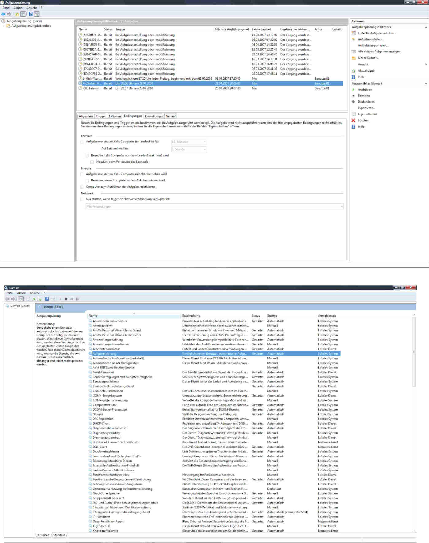

Mac08 Posted July 28, 2007 Author Posted July 28, 2007 Komme noch immer nicht weiter: Habe die Installation bzw. Einstellungen des Shedulers überpüft und keinen Fehler gefunden. Vista-Updates hatten keinen Einfluß auf die Sheduler-/Programm-/Reg.-Einstellungen. Allerdings fiel mir auf, dass im Taskplaner der Sheduler nicht explizit aufgeführt ist (Prozesse bzw. Dienste), ist das korrekt? in der Taskbar ist aber das Icon vorhanden. Probleme habe ich auch die Kontrolle der Energie-Optionen unter Vista durchzuführen - wie geht das/wo finde ich das? - eigentlich sollten die ja stimmen, da beim Herunterfahren die Option "Ruhezstand" angeboten wird. Ansonsten macht sich die große Rat-/Mutlosigkeit breit... Quote
Hartwig Posted July 28, 2007 Posted July 28, 2007 in der Taskbar ist aber das Icon vorhanden.Wo kommt das denn jetzt her? ich dachte, du machst das jetzt nach der oben empfohlenen Methode. Dann dürfte das garnicht da sein. Allerdings fiel mir auf, dass im Taskplaner der Sheduler nicht explizit aufgeführt istversteh ich nicht ganz. Wo soll das genau sein?Es muß nur die Aufgabenplanung laufen. Der Scheduler wird dann nur beim Beenden des DVBviewers gestartet, legt die Tasks an und beendet sich wieder. Probleme habe ich auch die Kontrolle der Energie-Optionen unter Vista durchzuführen - wie geht das/wo finde ich das?Drücke die Windowstaste und tippe "Energieoptionen" ein. Ansonsten in der Systemsteuerung mal auf die klassische Ansicht wechseln. Dort findest du dann die Energieoptionen. Dort auf "Energiesparplaneinstellungen ändern" klicken. Dort dann auf "erweiterte Energieeinstellungen ändern". Der Ruhemodus müßte dann verfügbar sein. Was allerdings sein könnte, daß er noch durch den hybriden Standby abgelöst wird. Dabei fährt der Rechner in den Standbymodus und schreibt gleichzeitig wie beim Ruhemodus ein Speicherabbild auf die Festplatte. Aber dieser Modus funktioniert genau so wie der Standby oder Ruhemodus mit dem DVBViewer und Scheduler, auch wenn er nicht extra zur Auswahl steht. Die Auswahl übernimmt Windows. Quote

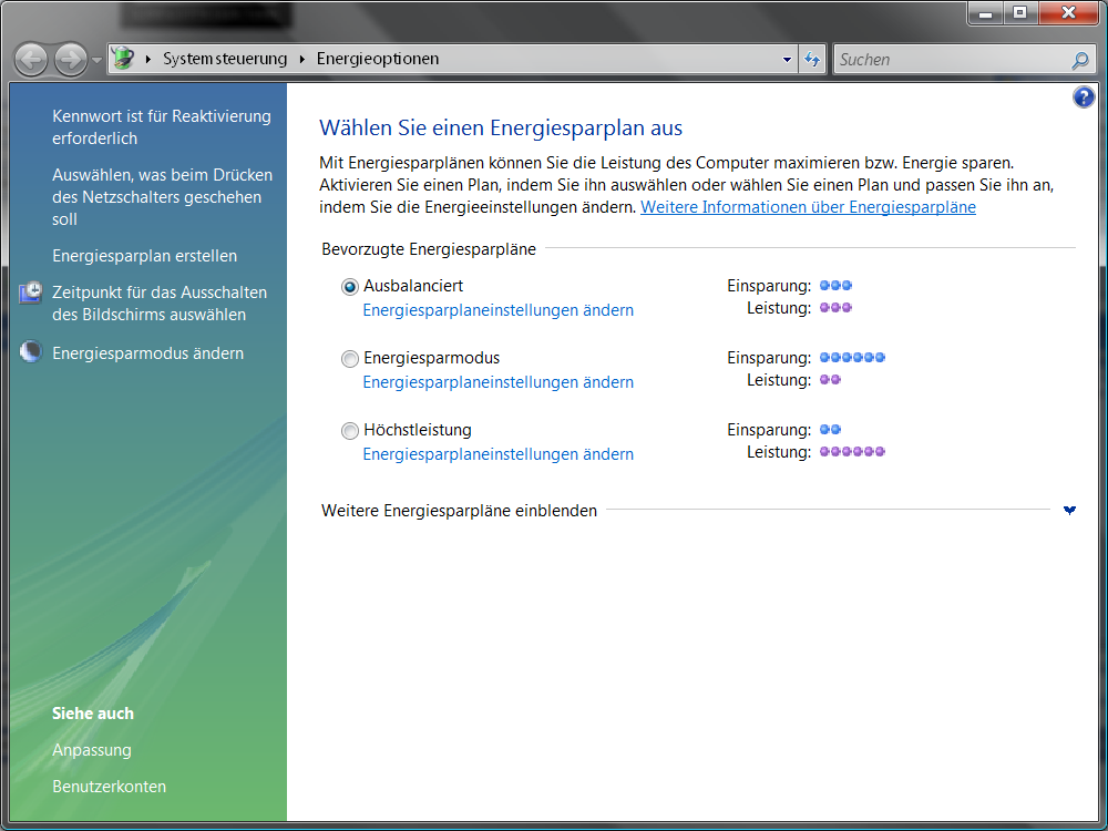

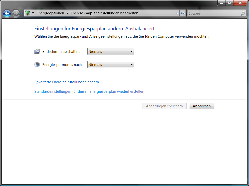

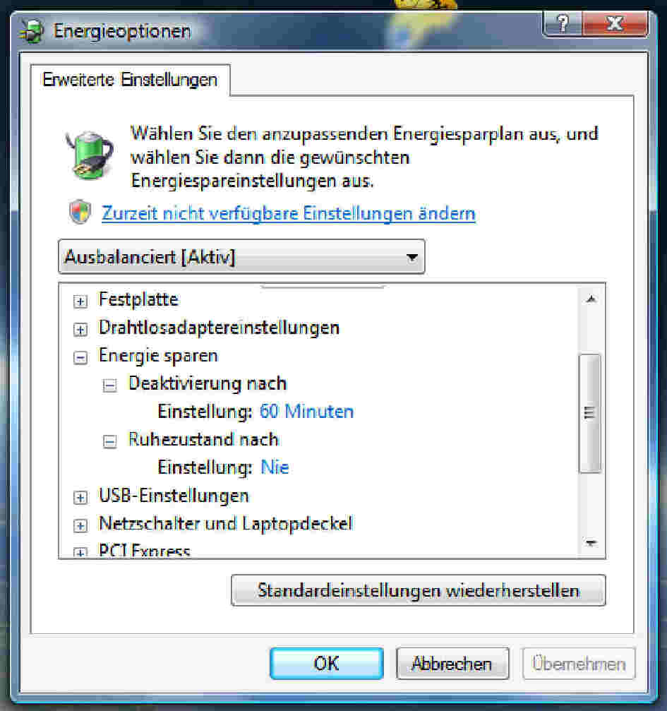

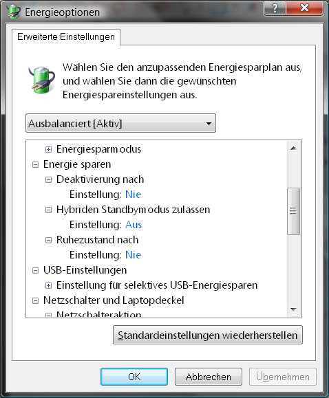

Mac08 Posted July 28, 2007 Author Posted July 28, 2007 (edited) Sorry, hatte den Sheduler manuell gestartet, um Programmierung zu überprüfen, deshalb war er in der Taskbar. Wenn ich nach der obigen Methode programmiere erscheint das Icon dort nicht. Aber meine "Energieoptionen\erweiterte Optionen\..." sehen etwas anders aus - s. Screenshot - der Eintrag "Energie sparen" ist zwar vorhanden, aber... Kann das der Grund für meinProbleme sein? - wie verändere ich die Einstellungen entsprechend Deinem Screensho? Außerdem habe ich was probiert: Wenn ich das System mit laufenden DVBViewer in den Ruhemodus versetze, wird der PC automatisch wieder erweckt (so wie es sein soll), allerdings erzeugt der DVBViewer dann anstelle einer Aufnahme nur eine 4KB-Datei. Edited July 28, 2007 by Mac08 Quote
Hartwig Posted July 28, 2007 Posted July 28, 2007 Keine Ahnung, warum das anders aussieht. Wahrscheinlich weil du ne andere Vista Version hast wie ich. Wenn ich das System mit laufenden DVBViewer in den Ruhemodus versetzeInteressant, aber auch merkwürdig. Das ganze geht übrigens, weil Vista es nicht mehr zuläßt, dass ein Programm den Ruhemodus verhindert. Nachteil ist, dass der Filtergraph das nicht mitmacht und der DVBViewer anscheinend die Karte nicht neu initialisiert, obwohl die Verbindung abgebrochen ist. Daher die 4 kB Datei. Das ist halt der Nachteil an Vista. Kannst du denn manuell in der Aufgabenplanung Tasks erstellen, die den PC aufwecken? lege doch einfach mal einen an, der z.B. Notepad startet. Wichtig ist, daß der Haken bei Rechner zum Ausführen des Tasks reaktivieren gesetzt ist. Quote
