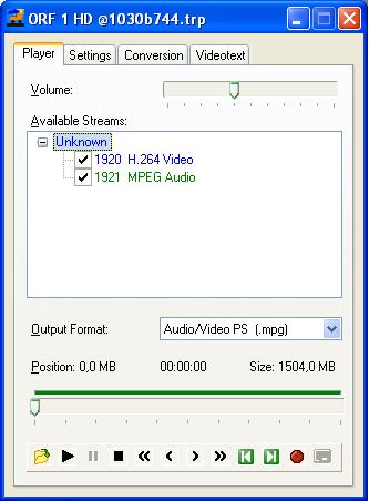

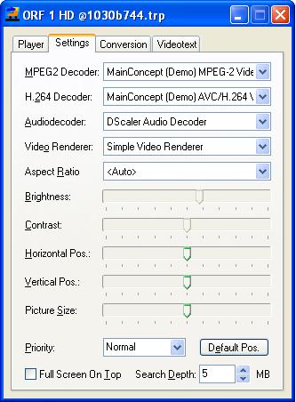

Guest void3 Posted August 17, 2008 Posted August 17, 2008 Werden die Video/Audio-Streams vom TSPlayer gefunden/in der Baumansicht angezeigt? Falls nicht, schon probiert, Settings -> Search Depth zu erhöhen? Ich habe das gleiche Problem. Beim Abspielen von Aufnahmen von einem HD Sender wird im TSPlayer kein Bild angezeigt, der Ton jedoch funktioniert. TSPlayerversion ist 1.8.3, sollte also laut der Antwort in diesem Thread nicht das Problem sein. Streams werden sowohl Audio als auch Video (h.264) angezeigt (h.264 codec von Mainconcept ist in der aktuellen Version installiert) Einstellung siehe Grafiken Kann mir da jemand weiterhelfen? Quote

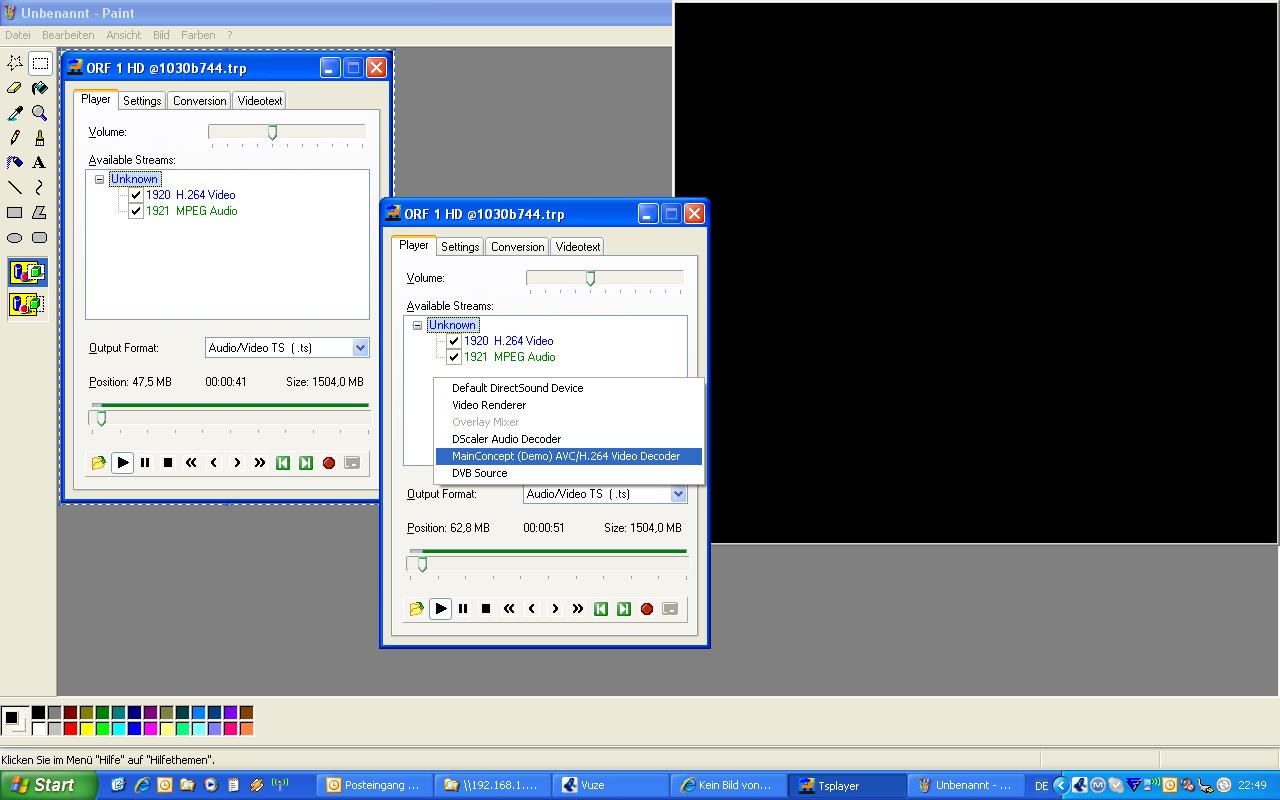

Griga Posted August 17, 2008 Posted August 17, 2008 Bei laufender Wiedergabe Rechtsklick ins Hauptfenster und ein Blick in die Filterliste: Wird der MainConcept tatsächlich verwendet? Quote
Guest void3 Posted August 17, 2008 Posted August 17, 2008 Bei laufender Wiedergabe Rechtsklick ins Hauptfenster und ein Blick in die Filterliste: Wird der MainConcept tatsächlich verwendet? War das gemeint? (Siehe Bild) In dieser Liste kommt der zumindest vor. Kann es sein dass was mit dem Codec nicht funktioniert? Gibt es eine Empfehlung für einen Alternativen Codec? Oder liegt das Problem wo anders? Danke! Quote
Griga Posted August 17, 2008 Posted August 17, 2008 Schwer zu beurteilen. Hier funktioniert es jedenfalls mit dem gleichen Decoder (aber womöglich eine anderen Version). Wie sieht es mit der Wiedergabe der gleichen Datei mit dem gleichen Decoder im DVBViewer aus? Was auffällt: "Unknown" deutet darauf hin, dass der TSPlayer in der Datei keine PAT/PMT gefunden hat. Gehört eigentlich in eine TS-Datei rein. Sollte zwar in diesem Zusammenhang keine Rolle spielen, aber wirft trotzdem die Frage auf, warum das so ist. Aus welcher Quelle stammt die Datei? Quote

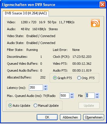

Griga Posted August 18, 2008 Posted August 18, 2008 Die Daten sind offenbar unverschlüsselt, sonst hätte der TSPlayer die Streams gar nicht erkannt. Die Frage ist eventuell, was der Receiver mit den Daten gemacht hat - solche Geräte nehmen mitunter eigenwillige Veränderungen am Transportstream vor. Was zeigt die Eigenschaftsseite des DVBViewer Filters (Rechtsklick -> DVBSource) beim Abspielen? Screenshot? Quote
Guest void3 Posted August 18, 2008 Posted August 18, 2008 Die Daten sind offenbar unverschlüsselt, sonst hätte der TSPlayer die Streams gar nicht erkannt. Die Frage ist eventuell, was der Receiver mit den Daten gemacht hat - solche Geräte nehmen mitunter eigenwillige Veränderungen am Transportstream vor. Was zeigt die Eigenschaftsseite des DVBViewer Filters (Rechtsklick -> DVBSource) beim Abspielen? Screenshot? Also anbei der Screenshot von dvbsource nach einigen sekunden abspielen. Quote

Griga Posted August 18, 2008 Posted August 18, 2008 Also anbei der Screenshot von dvbsource nach einigen sekunden abspielen. Demnach alles bestens. Der DVBSource kriegt die Videodaten und liefert sie aus. Das Problem muss also irgendwo im Bereich Decoder/Renderer/Grafikkarte liegen. Quote
