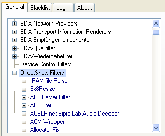

Fragen:
Im RadLight Filter Manager sind die Decoder alle sichtbar (siehe DirectShow-Abteilung)?

Beim RadLight Filter Manager weiß ich nicht genau, wo ich da gucken muss...
Da ist ja dieses Fenster "General" und da die verschiedenen Unterteilungen....da gibts "BDA [...]" und "WDM Streaming-[...]"
Aber ich finde nix mit DirectShow....
Unter den Punkten, die da sind, finde ich die gesuchten Decoder mal nicht....außerdem sind alle EInträge rot markiert, hat das viell. irgendetwas zu sagen?

Das im Bild unten gibt es bei dir nicht???
Nein...bei mir sieht das folgendermaßen aus:
