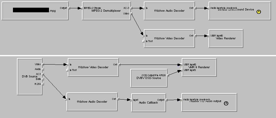

Ich habe mir jetzt den Graph mit Graphedit angeschaut. Zunächst habe ich direkt die .mpg Datei mit Graphedit abgespielt, die resultierende Filterkette ist im oberen Teil der Bildes zu sehen. Während dem Abspielen mit Graphedit konnte ich problemlos im Video vor- und zurückspringen (mit dem Slider in Graphedit). Ton und Bild kommen dann sofort wieder.
Dann habe ich das Video in DVBViewer geladen und mit Graphedit in die Filterkette mit "Connect to Remote Graph" eingeklinkt. Der entsprechende Graph ist im unteren Teil des Bildes zu sehen.
Testweise habe ich den DVBSource-Filter in DVBViewer deaktiviert, die Verzögerung beim Vorspulen blieb aber bestehen. Mit aktiviertem DVBSource-Filter ist mir aufgefallen, dass beim Vorspulen unter "Last Error" des DVBSource Eigenschaften Fensters zunächst steht "Graph to late" und danach "Buffer Overflow". Manchmal erscheint aber auch sofort "Buffer Overflow".
Ich verstehe nicht, wieso ich mit Graphedit ohne Probleme im Video umherspringen kann aber mit DVBViewer bei nahezu identischer Filterkette nicht.

also hier hatte mal wer das Problem, dass er mit ffdshow ewig zum umschalten gebraucht hat... könnte hier ein ähnliches Problem sein. Vielleicht hast du einfach zuuuuuuuuuuu viel post processing in ffdshow an? :mellow:
Und gegen "Graph too late" und "Buffer Overflow" sollten größere Bufferwerte im DVBSource Filter definitiv helfen!
Wie im ersten Beitrag bereits geschrieben, tritt das Problem unabhängig vom gewählten Decoder auf.
Welche Werte im DVBSource Filter soll ich denn erhöhen? "Latency" habe ich testweise von 350 ms auf 3500 ms erhöht, "File" von 200 ms auf 2000 ms und "Max Queued Audio" von 500 ms auf 5000 ms erhöht. Das alles hat keine Verbesserung gebracht.

als du die Datei im DVBViewer abgespielt hast, war dort auch der FFDShow als Decoder ausgewählt?
Wie sieht der Filtergraph aus, wenn du den CyberLink Decoder bei Audio wie auch Video einstellst?
