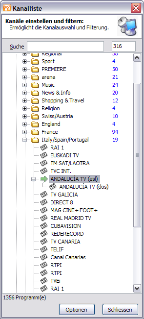

Bei dir ist aber irgendwas in der Kanalliste kaputt.
Blau sind eigentlich DVB-S2 Sender gekennzeichnet.
Am besten du Importiert mal die Kanallisten hier oder machst einen Sendersuchlauf.

Hallo Tjod,
ich habe die Installation nochmal wiederholt: Genau der gleiche Fehler -> original 3.8.0.0 Kanalliste fehlerhaft ?
Danach habe ich die vorgeschlagene Kanalliste importiert. Jetzt scheinen alle Sender zu gehen, aber z.B
Andalucia TV hat nun Mickey Maus-Stimmen. Wie stell' ich das nun ab ?
Ciao Stefan

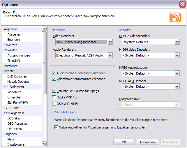

Habe es nun hinbekommen:
Unter Optionen
Audioformat automatisch erkennen
Videoformat automatisch erkennen
aktivieren
Damit stimmt nun auch der Ton.
Danke an alle.
Stefan

das liegt an den mangelhaften Einstellungen deinerseits.
Du nutzt die Standarteinstellungen unter Optionen -> DirectX, stelle dor mal als Audio Decoder den CyberLink ein. Auch für Video nutze den CyberLink.
Obwohl meiner Meinung nach der AC3 Filter die bessere Wahl.
